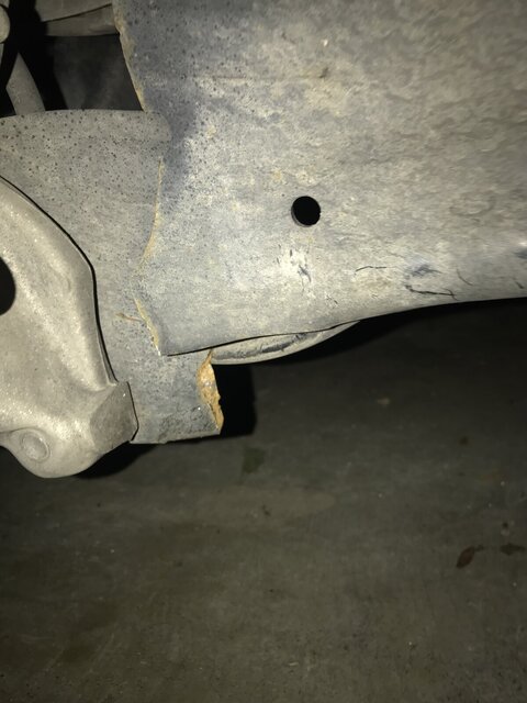

Il m'arrive un truc pas banal. Hier j'ai constaté que mon Audi S3 se comportait bizarement sur la route avec un bruit à l'arrière. Après contrôle j'ai constaté que le bras longitudinal à l'arrière droit était cassé. J'ai eu un choc. Est-ce que cela est déà arrivé àl'un d'entre vous? Je vous joins une photo du cas. Ma question est la suivante. Est-il dangereux de rouler, même quelques centaines de mètres, jusqu'au garage pour effectuer le remplacement de la pièce? IMG_0483.JPG
Merci d'avance pour vos conseils.

Heureusement, le plus important, c'est que tu aies remarqué cela et que tu n'aies pas eu d'accident!
L'histoire du DOT des pneus cela ne veut rien dire, suivant comment les pneus neuf sont stockés etc...
De plus tu as le droit de permuter avant arrière ( si dimension identique )chaque année.
Bref ce n'est pas une preuve d'accident !
C'est un vice caché qu'l faudra prouvé à l'aide d'autres cas similaires.
Mais comme dit Polo 16v190 le principale c'est qu'il n'y a pas eu d'incident .
