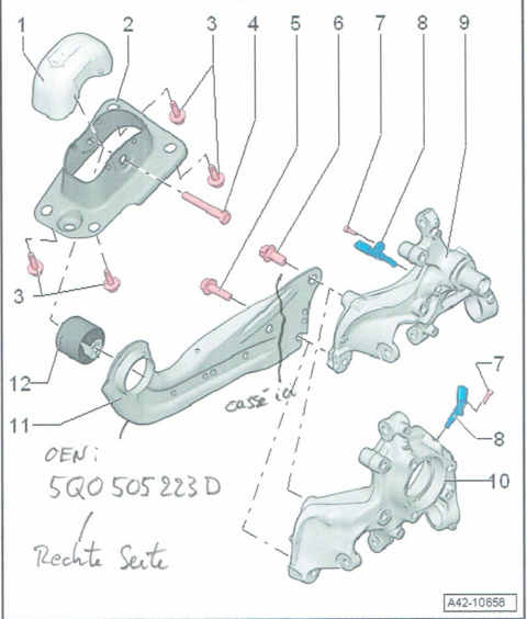

Il m'arrive un truc pas banal. Hier j'ai constaté que mon Audi S3 se comportait bizarement sur la route avec un bruit à l'arrière. Après contrôle j'ai constaté que le bras longitudinal à l'arrière droit était cassé. J'ai eu un choc. Est-ce que cela est déà arrivé àl'un d'entre vous? Je vous joins une photo du cas. Ma question est la suivante. Est-il dangereux de rouler, même quelques centaines de mètres, jusqu'au garage pour effectuer le remplacement de la pièce? IMG_0483.JPG

Malheureusement la voiture est chez le concessionnaire Je peux plus la voir. Mais ça ressemble à ça. Celui-ci c'est côté gauche. J'ai tracé l'endroit de la rupture.

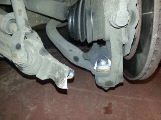

Non, malheureusement, ce n' est pas un cas isolé...un autre gars sur un autre site à eu cette pièce remplacée aussi et elle
a repété quelques mois plus tard.....donc çà craint !
Espérons qu' ils l' ont renforcé, depuis. :mad:

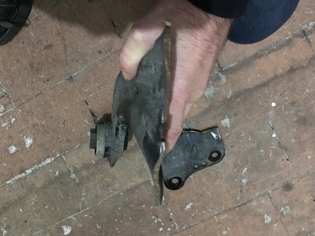

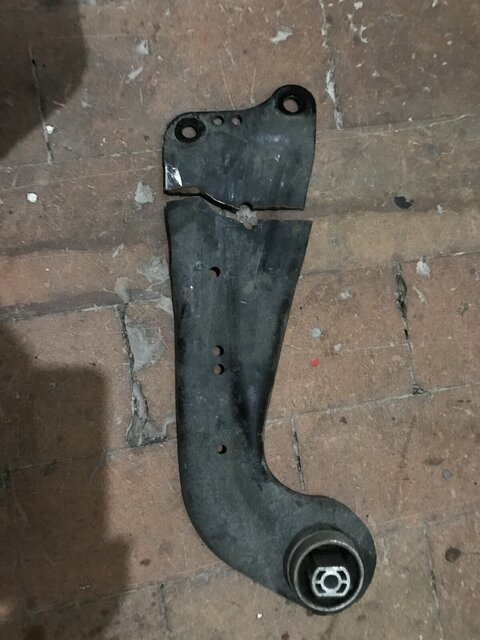

J'ai récupéré le bras, en souvenir, et je vous mets une photo, pour votre information. Comme vous pouvez le constater la rupture est pas récente.
