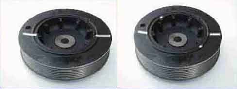

Tu parles de la poulie damper, elle peut se contrôler facilement en faisant un repère dessus avec un marqueur blanc.
Pour ce qui est de la poulie d'alternateur, tu sais déjà tout.
