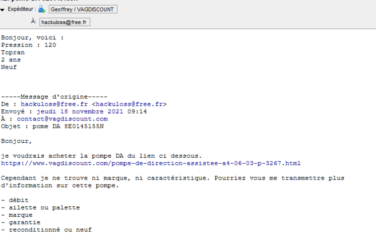

C'est chez VAGDISCOUNT, donc normalement de l'OEM...
N'hésite pas à appeler au téléphone pour avoir l'information...
Oui ,je pense que demain matin je vais les appeler pour être sûr.
Ceci dit merci pour le lien, car perso je n'avais pas trouvé ci bas en prix. ;)
Donc, faute de les avoir eu au téléphone ce matin, je leur ai envoyé un mail avec une réponse quasi instantanée de leur part :

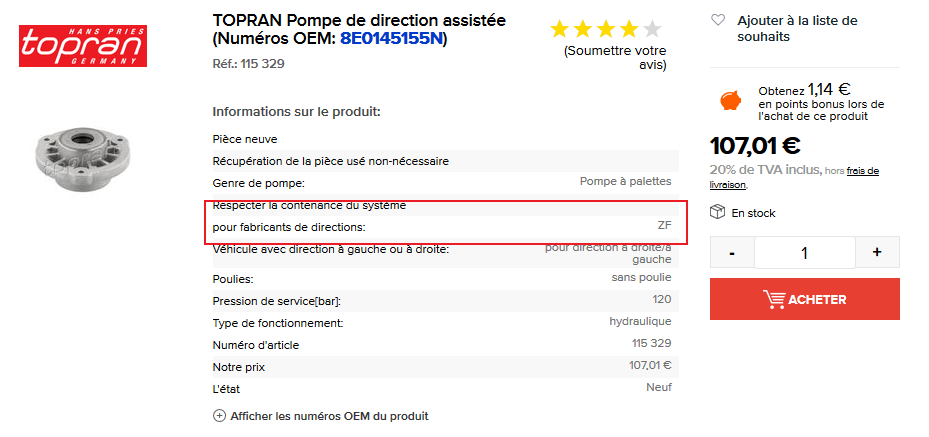

J'ai donc comparé avec mon site préféré pour l'achat de mes pièces ou je trouve un peu plus d'indication...
Et effectivement, il est bien mentionné dessus, pour fabriquant de direction ZF, alors que pour la RIDEX que j'avais monté au départ cela n'est pas indiqué.
On retrouve 10€ de différence sur le prix entre les 2 sites.
