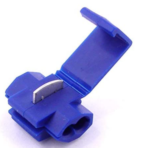

Avec un ohmmètre, repérer le câble qui alimente l'ampoule de recul.
Puis brancher ton cable sur ce fil avec un connecteur rapide auto-dénudant si tu ne veux pas jouer du fer à souder ;)

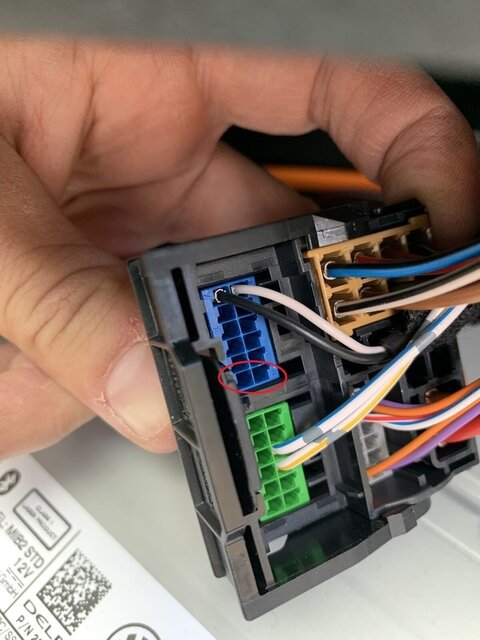

Ok donc ça n'est pas encore branché.
- Le signal vidéo est envoyé à l'autoradio via le câble RCA jaune, que tu branches sur le connecteur bleu aux emplacements signalés.
- Le branchement sur le feu de recul n'est ni plus ni moins qu'une alimentation, lorsque tu passes la marche arrière la caméra est alimentée et le signal est envoyé à l'autoradio qui affiche l'image.
Tu peux faire l'essai en alimentant la caméra avec une source de courant 12V quelconque, pas de nécessité de trouver le fil du feu de recul pour le moment, mais tant que tu n'auras pas branché le RCA au connecteur bleu ça ne fonctionnera pas
Non le RCA est bien branché (a priori).

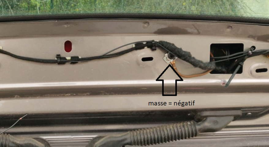

J'ai ensuite amener le câble de marche arrière vers le connecteur dans le haillon.
img_20200229_174856-jpg.1272
Positif
img_20200229_174901-jpg.1276
Merci pour ces photos !
Le problème c’est que sur le fil, il y en a un rouge et un noir collé entre eux. On est d’accord que je dois les séparer, mettre le rouge sur le feu et le noir sur la masse ?
