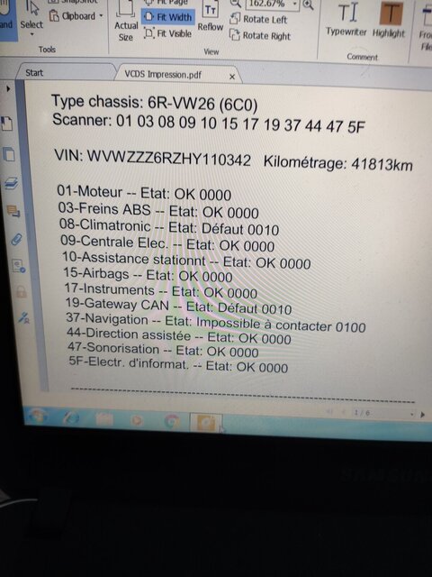

J'ai lu sur des forums que la fonction caméra n'était peut être pas active d'origine du coup j'ai acheté le vcds.
Le module 37 navigation n'était effectivement pas installé d'origine. Je l'ai donc ajouté mais cela n'a rien changé.
Lors du diag cela m'indique qu'il n'arrive pas à communiquer avec le module navigation (erreur 0100 sur le module 37 et défaut 010 sur le gateway can)
Auriez vous une idée ?
Cordialement
Tu viens de coder avec VCDS un module qui n'existe pas dans ton véhicule...
Tu as probablement été dans le module 19 « Gateway CAN » et ajouter dans la liste des modules le module 37 de navigation, mais celui-ci n'est pas présent physiquement.

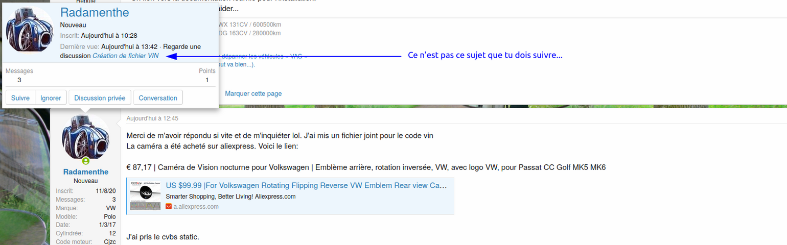

Merci de m'avoir répondu si vite et de m'inquiéter lol. J'ai mis un fichier joint pour le code vin
La caméra a été acheté sur aliexpress. Voici le lien:
€ 87,17 | Caméra de Vision nocturne pour Volkswagen | Emblème arrière, rotation inversée, VW, avec logo VW, pour Passat CC Golf MK5 MK6
J'ai pris le cvbs static.
Encore merci

Déjà pour commencer, tu peux retourner dans le module 19 « Gateway CAN » avec VCDS et décocher l'option Navigation 37, car tu n'en dispose pas.
