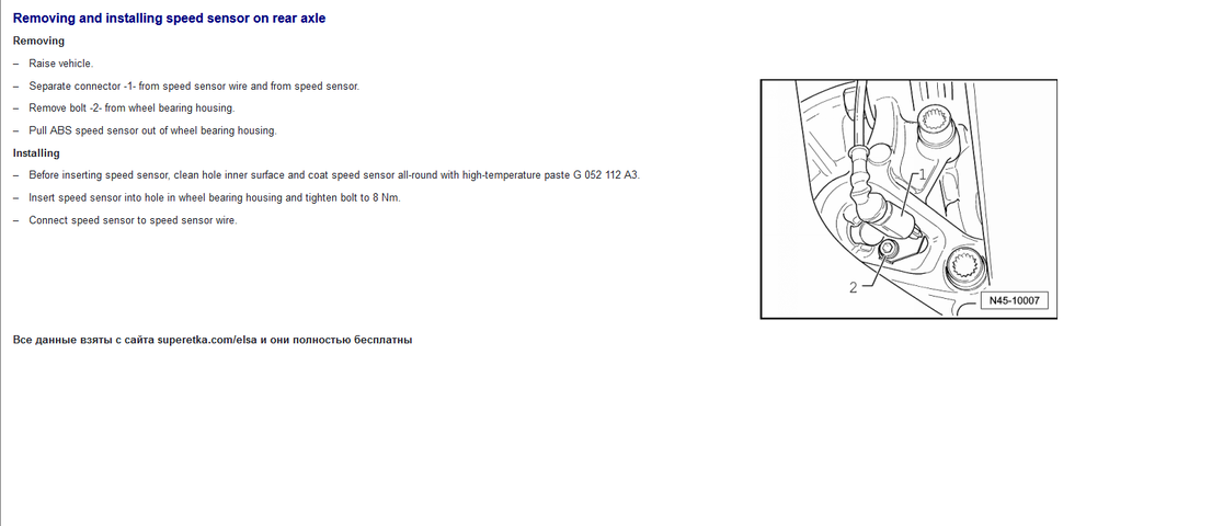

Bonjour, mon capteur ABS arrière droit est HS (voyant tableau de bord), au début le voyant s'allumer pas dès le démarrage maintenant oui.
Auriez-vous un tuto pour le remplacer ?
Je vous remercie.
VW Golf VI 5K Confortline CFFB 2011 2.0 TDI 140 BVM6 280 000 Km
C'est une bonne question.
C'est surtout pour éviter que ça se soude. Donc une pâte qui tient les hautes température c'est important. Après, pleins le pose à sec, mais le retirer peut devenir difficile avec les hivers salés. Si pas d'hiver salé par chez toi, une graisse mise de manière régulière ça va aussi. Mais faut pas oublier ^^
Bonjour, opération réussi. Merci pour ton aide.
J'ai dû mettre du WD40 pour l'enlever pas évident, compresseur avant et après, et pas facile d'insérer le nouveau.
Tout fonctionne.
