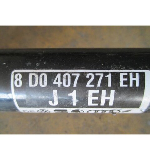

Salut, il semble effectivement y avoir 3 modèles différents de cadan.
Pour être sûr de trouver le bon, il faudrait a minima avoir la photo de ton étiquette avec la code option (qui se trouve dans le carnet d'entretien et, au niveau du compartiment roue de secours).
Pourquoi voudrais-tu remplacer les cardans complets, ça va te coûter une blinde?
Ils sont entièrement démontables chez VW, tu peux remplacer assez facilement les soufflets ou les joints homocinétiques...

Il te faut simplement replacer la "tête de cardan" ou joint homocinétique pour les intimes.
Slt Diabolo je veux les changer parce qu'ils sont coupés au niveau des soufflets et qu'ils claques quand je tourne après si en changeant juste les soufflets ça résout le problème oui mais du moment qu'ils claques ils sont morts ou pas ?
Tu peux acheter un kit de réparation de joint homocinétique chez VW.
Si ça claque, c'est que le joint est HS coté roue.
Les soufflets VW tiennent mieux dans le temps que ceux proposés en ligne, même de grande marque... ;)
