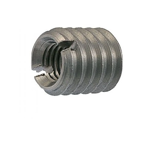

Attention,
Il y a une différence entre un helicoil (dépannage) et un insert taraudé (vissages répétés dans les matériaux fragiles).
Pour moi, le deuxième est idéal.
