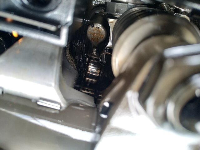

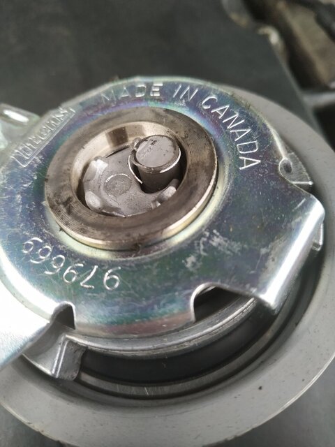

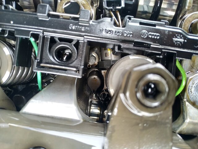

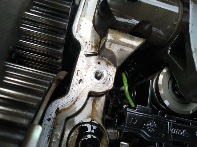

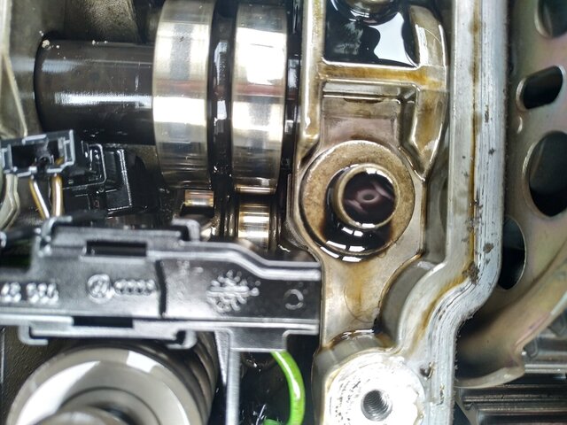

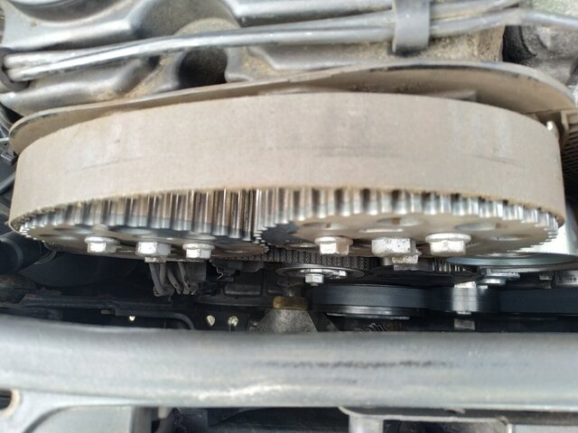

Me revoilà après un petit tour sous le capot !
La cause est établie ! J'avais mal vue, c'est bien le goujon de galet tendeur qui a cassé net ! Donc même sans l'avoir remplacé, il a du tourner au serrage du galet...
Concernant les culbuteurs, il doit en reste 1 ou 2 qui on encore leur galet en contact avec les cames des AAC. Il y a quelques aiguilles de galet par ci par là et un morceau de galet (dont je n'ai pas trouvé la provenance mais pas facile de bien voir).
Seule une came est un peut marquée mais rien ne me dit que ce n'était pas déjà le cas avant la casse. Et j'ai des morceaux de plastique des prises de bougie de préchauffage qui promène mais je doute que la casse distrib' soit la cause.
Je serai quand même impressionné qu'une soupape ne soit pliée...
Quelques photos prises, difficile de bien voir là dessous désolé.
