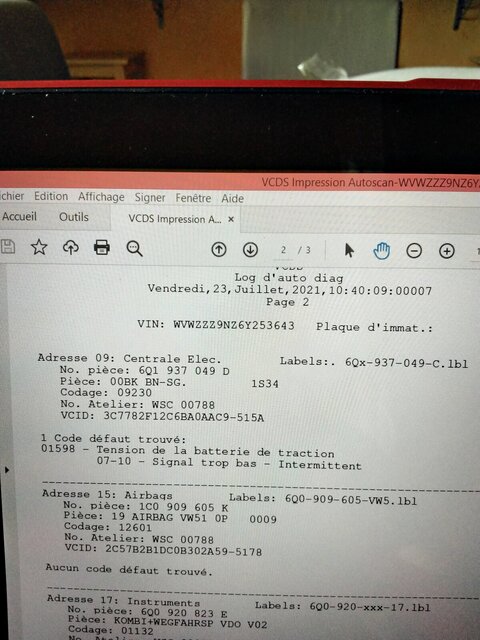

Bonsoir a tous,
J'ai un soucis sur la Polo TDI du fils.
La porte arrière droite ne s'ouvre plus qu'avec l'interrupteur intérieur et maintenant la porte chauffeur soit s'ouvre pas, soit ne se ferme pas.
J'était parti pour changer le moteur arrière droit, j'ai eu chaud.
Le souci doit être plus grave ?
J'ai un clone qui a planté, je vais voir pour le remettre en route...

Et surtout, commence par recharger la batterie :
Adresse 09: Centrale Elec. Labels:. 6Qx-937-049-C.lbl
No. pièce: 6Q1 937 049 D
Pièce: 00BK BN-SG. 1S34
Codage: 09230
No. Atelier: WSC 00788
VCID: 3C7782F12C6BA0AAC9-5178
1 Code défaut trouvé:
01598 - Tension de la batterie de traction
07-10 - Signal trop bas - Intermittent

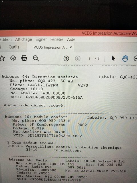

Quand j'ai fait l'autoscan, j'ai du sélectionner le modèle, ça ne voulait pas partir en auto.
Elle roule tous les jours.
C'est normal que pour l'autoscan tu dois choisir le châssis manuellement, le véhicule n'a pas de module « Gateway » le véhicule est trop ancien...
Ce qui n'est pas normal par contre c'est de ne pas avoir la partie moteur dans l'autoscan... :unsure:
