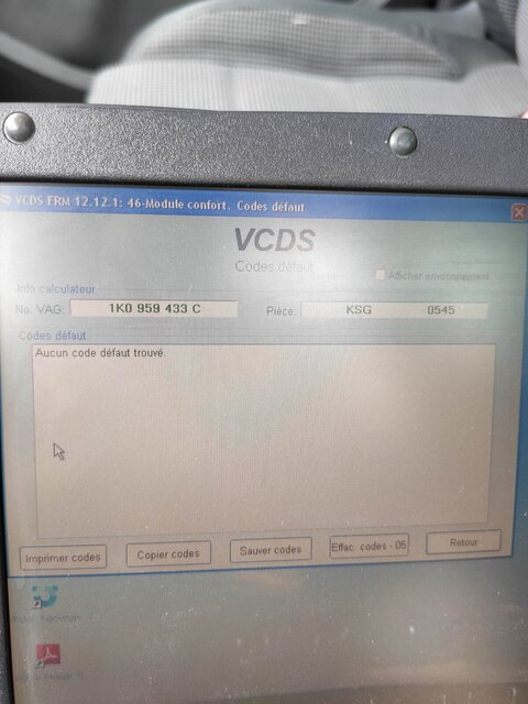

Donc le numéro de série : « WVGZZZ1TZ4W002740 ».
Sur VCDS, j'ai contrôlé les défauts du confort, pas de défaut...

Donc pas de défaut au boîtier confort, c'est bien ton émetteur de télécommande qui délire.
Vérifie les connectiques au niveau de la pile, regarde les différents composants pour savoir si l'un d'eux n'a pas une soudure sèche dessoudée.
Ensuite, regarde ton antenne d'émetteur savoir si elle n'est pas coupée quelque part, également, regarde si ta diode s'allume quand tu la mets en fonction, en marche via les boutons !!!!
