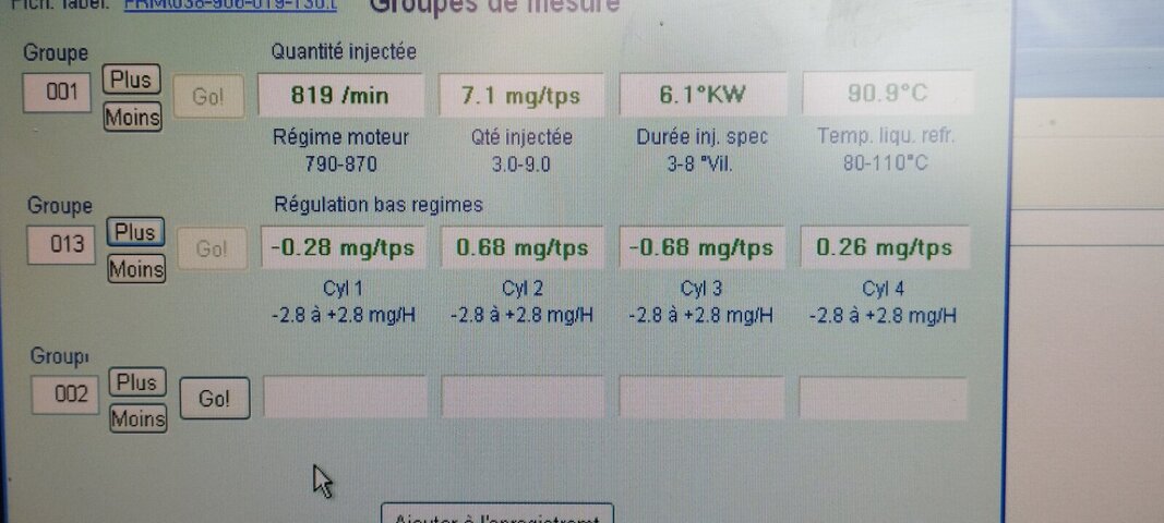

Et du côté des paramètres moteur, quand le claquement est présent, y raconte quoi VCDS ??

je branche le vcds, pas de défaut moteur!
j'ai fait 3 vidéos prises différemment :
