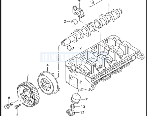

il y à pas de déphaseur d'arbre a cames, ont et sur poulie classique qui et visser sur un moyeux conique claveté et visser à l'arbre à came.
