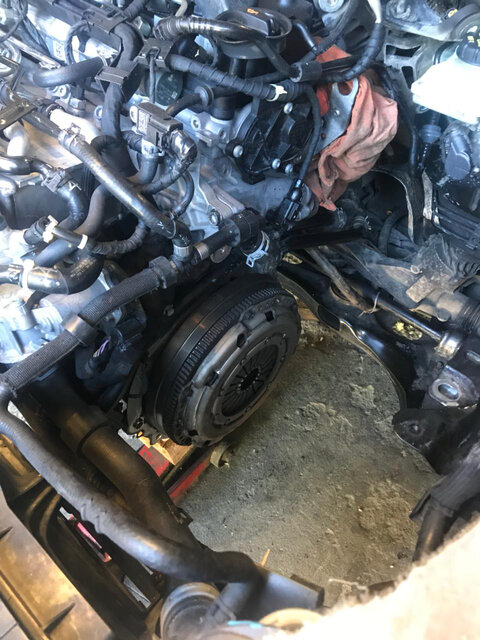

Mais j'ai du nouveau sur ce fameux claquement, dom57,tu avais émis une hypothèse sur le volant moteur, et bien je pense que c'est lui 😟
L'autre fois je suis rentré ,elle s'est mise à claqué, je débraye, le claquement est toujours là, mais pas la même fréquence...
Une autre fois je m'arrête discuter, elle claque, je met des coups d'embrayage, et lâche la pédale avec une vitesse de manière un peu violente, depuis plus de claquement...
Le volant moteur a 45000 kms...

Bonne nouvelle la pression d'huile est ok, quand on écoute les vidéos on entend pas de claquement je trouve.
Concernant le bimasse tu as des secousses quand tu éteins le moteur ?
Il vient d'où ton volant bi-masse?
Luk c'est la monte d'origine normalement, peut-être un défaut de fabrication.
En rechange, beaucoup conseillent du Sachs...

Je pense que je vais changer que le volant moteur...
Oui Encore des dépenses...
Pour tomber la boîte, pas de souci,je l'ai déjà fait vu que j'avais déjà changer le kit volant+ embrayage.
C'est juste du temps à passer...
Ou monter un kit volant sans bi-masse, moins cher, plus de problèmes.
Je l'ai fait il y a 2 ans, sans regrets...
J'allais le dire....,qu'est-ce qui peut détruire un volant en 45000km? (mauvaise injection ?)
Une conduite de porc aussi, j' en connait..... :rolleyes:
Alors je ne conduis pas comme un porc😁
Sur a 100% que c'est ça, non mais je ne vois pas ce qui peut faire ce bruit la seulement de temps en temps et uniquement a chaud...
J'ai fait 5000 depuis que j'ai changer le moteur...
Quand je débraye le bruit est différent donc...
A suivre donc , moi je ne changerai rien pour le moment, le bruit est toujours légèrement différent quand on débraye ou pas.
