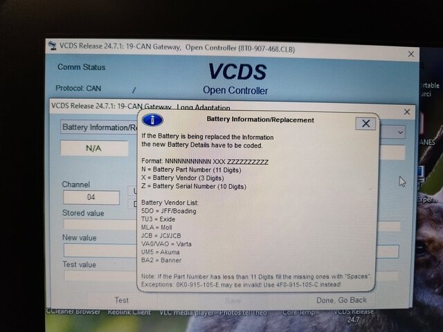

Petite précision : pour le codage je passe par le CAN gateway (19) puis battery replacement et là je change le numéro de série

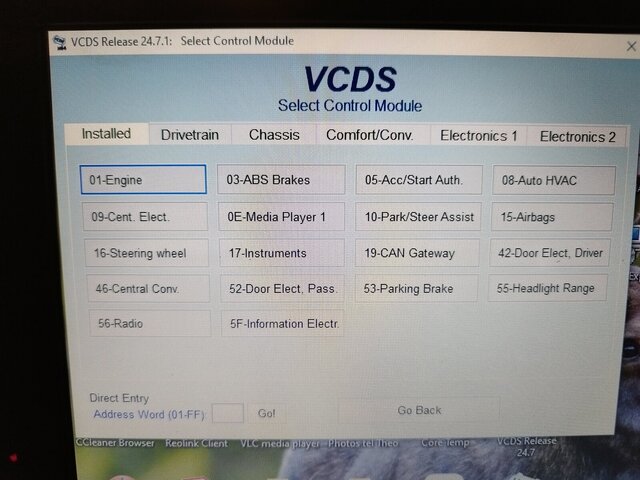

Un coup de VCDS en arrivant ce soir. Je confirme que je n'ai pas le module 61:

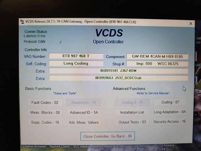

Je rentre donc dans le module 19:

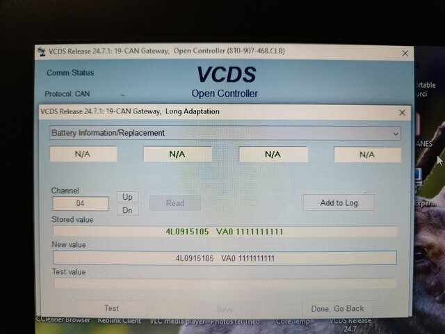

Puis long adaptation :
Et comme vous pouvez le voir mon codage a fonctionné puisque j'ai remplacé le numéro de série de l'ancienne batterie par une série de 1:

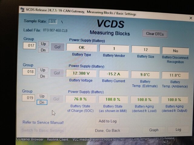

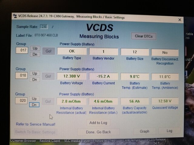

Un coup d'œil aux canaux 17,18,19 :
Tension batterie (moteur arrêté) à 12,3V et SOC à 76%. Je pense que le niveau de charge pourra encore s'améliorer sur les prochains trajets.
Regarde la pièce jointe 23698
Regarde la pièce jointe 23699
Regarde la pièce jointe 23700
Regarde la pièce jointe 23701
Regarde la pièce jointe 23702
