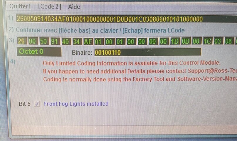

Sur cette photo, voici le code d'origine (du BCM d'origine), dont la valeur de l'octet 0 est à 26. Dans le "nouveau" BCM, cette valeur est à 20. Impossible de la changer pour la passer à 26.
C'est le même problème sur l'octet 18 et 21. Pourquoi ? Mon câble n'est pas capable de faire cette modification (d'après le message en rouge) ?

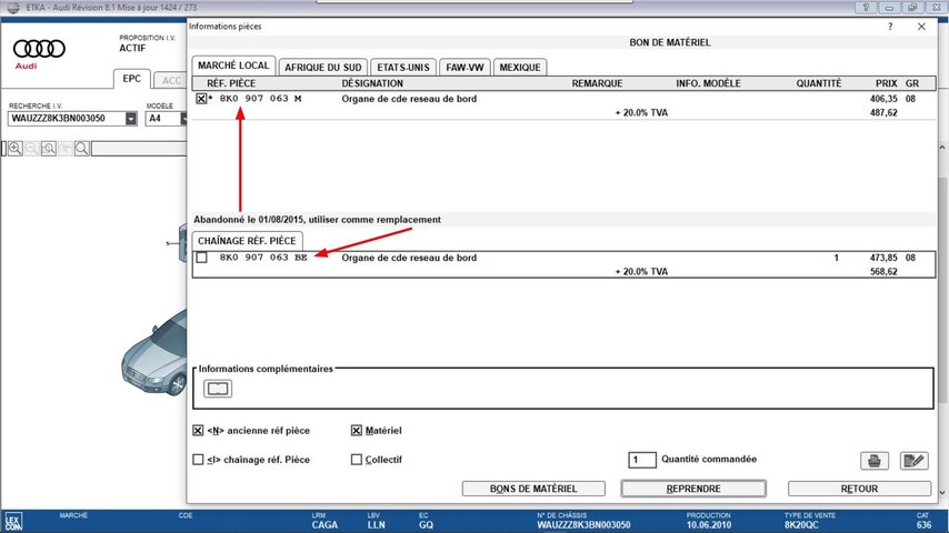

J'ai pris un véhicule qui a l'option sièges chauffants à l'avant (comme dans ton retrofit) et la même variante de phares, pourquoi as-tu choisi un module « 8K0907063M » au lieu d'un module « 8K0907063BE » ? :

À l'offset 0 c'est pour les anti-brouillard avant, as-tu une signification pour les offsets 18 & 21 ?
Si ton module ne prend pas, c'est que ton module ne l'accepte pas, ce n'est pas pour rien qu'une référence est donnée en remplacement, le software n'est pas le même, il va falloir que tu changes ton BCM, ou que tu le hackes afin de changer le software de gestion, ce qui n'est pas évident.

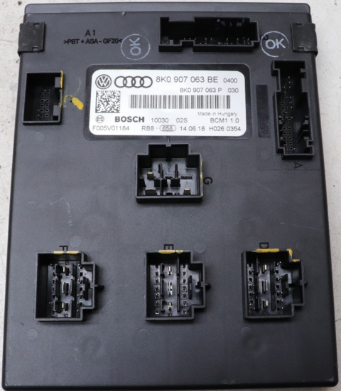

Le calculateur référence « 8K0907063BE » est bien câblé pour les sièges chauffants :
Il englobe les deux références « 8K0907063M » et « 8K0907063N »...
Regarde la pièce jointe 13317
Le module on l'a payé 50€ en occasion.
Sachant que l'Audi est de 2011, on a choisi un calculateur de la même année avec l'option sièges chauffants.

Je pense que tu devrais sérieusement envisager de te procurer un calculateur de référence « 8K0907063BE »...
