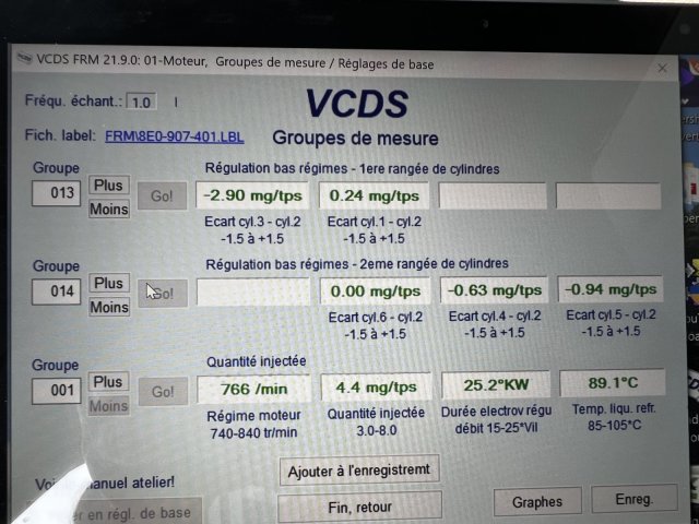

Bonjour à tous, je viens de faire ma courroie de distribution, calage dynamique ok mais j’ai un gros écart entre le cyl.2 cyl.3 les autres sont bon
Quelqu’un aurait-il une idée? Peut-être un injecteur défectueux ? Comment savoir le quelle ?
Merci à tous pour votre aide

Ou je vois les corrections des injecteurs avec VCDs ?

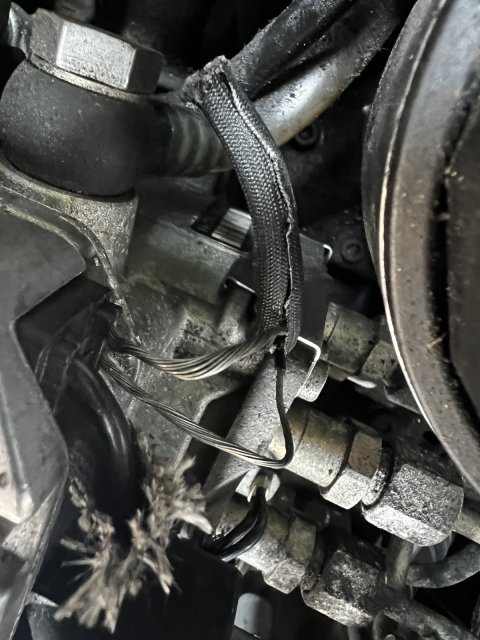

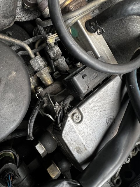

Bonjour, au niveau de la distribution tout est OK. Hier j’ai contrôlé les cables au niveau de la pompe à injection. Et là j’ai remarqué que j’ai deux cables qui sont dénudées, les deux cables qui vont à l’électrovanne d’avance. Je n’ai pas encore eu le temps de démonter ou de contrôler si le transistor est cramé.
Y a-t-il une méthode pour contrôler le transistor ?

Problème Résolu !!
Mon défaut 00550 était bien dû aux deux câbles dénudés de la pompe à injection.
Après avoir séparé les câbles et refait le calage dynamique elle tourne comme une horloge
Merci du soutien
Ha oui, pour être dénudés, ils sont dénudés... !!
