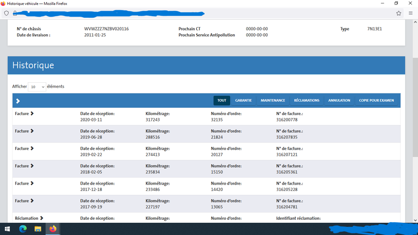

Bonjour yoyo67 ton véhicule avais le 11/03/2020 317243 KMS en Allemagne suite a passage chez vw
Je viens de récupérer le moteur d'occasion qui doit être de 2014 avec 113000km
Je sais pas si je doit faire confiance avec toute ces magouilles c'est incroyable
