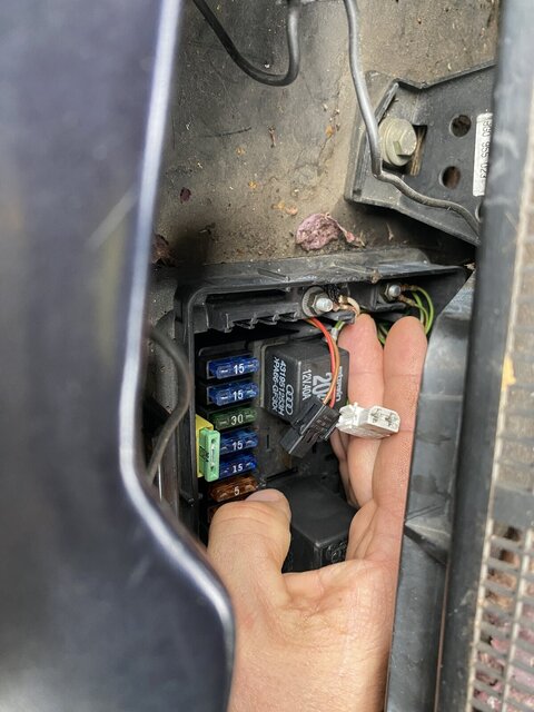

Ok mais je dois identifier l'interface dont j'ai besoin. Sauf erreur, ça doit se connecter sur les prises noire et blanche de la photo ci-dessous, non? Une idée de l'interface requis? Quand je disais que ça a l'air primitif, c'est le format - ça pendouille bien caché dans le boîtier de fusibles - qui fait sourire ... Et non, ce n'est pas la cabrio A4B5 mais bien la cabrio 8G, le châssis de la vieille Audi 80 ...
Si ça peut aider, Ma Passat de 1996 avait la prise OBD sur le tableau de bord à droite du volant et sous les compteurs. Il y avait un petit cache à retirer.
Avec des prises pareilles, elle n' est pas de 1997.....çà serait vraiment la loose pour toi !
J' ai les mêmes prises sur ma 200 20V de 1990 !
Sinon, si vraiment pas de prise OBDII normale...il te faut cet adaptateur.....
Merci DomDom, Google me dit que le connecteur OBD se trouve derrière le cendrier.
Merci Niafton0, j'ai commandé l'adaptateur. Vu que je démarre de zéro en matière d'équipement de diagnostic, quels software et hardware recommandes-tu (VCDS)? Je veux être sûr d'acheter du matériel compatible ... merci!
J'ai démonté le cache du tableau de bord, la console centrale et je suis formel: pas de prise OBD autre que les fiches noires et blanches accessibles dans le boîtier de fusibles et visibles sur la photo ci-dessus.

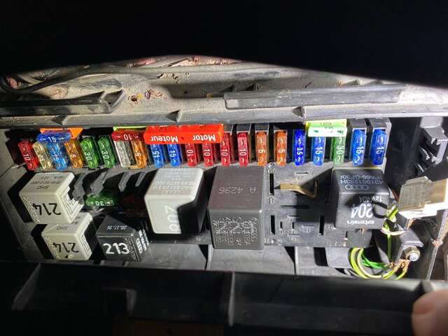

Grand Merci pour les copies d'écran Autodata franc77! Je vais tâcher de trouver ce relais pour être sûr mais comme je n'ai pas non plus d'étincelle sur les bougies quand j'essaie de démarrer, j'en déduis que le problème est lié à l'anti-demarrage. Reste savoir si avec l'interface Rosstech j'arriverai à le débloquer, ce dont je ne suis pas sûr ... mais si quelqu'un a déjà été confronté à ce problème et a pu le résoudre avec un VCDS, ça me rassurerait 😊

peut tu poster une photo de la platine fusible/relais que tu a poster plus haut ?

Bonjour
le relais pompe serait le 208
J'ai trouver ça pour la prise diag
regarde ici il y a pas mal d'infos
a+
