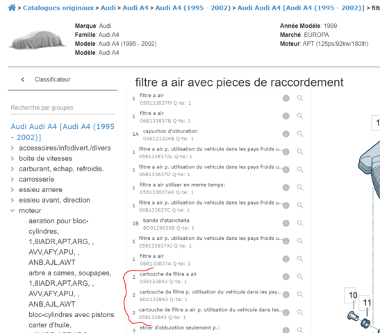

Oh !!
Le filtre a air, il sort d'ou lui ?
Je le retrouve pas dans les diverses ref sur 7zap... Je me serai trompé de modèle ?
En plus, je le trouve pas sur les divers sites (yaka et autodoc)
Je crois que la pièce "filtre à air" que BigBob t'a donnée est en fait « le conteneur de filtre à air », enfin, la boite en plastique de filtre à air...
Voici :
Je n'ai pas ETKA sous la main, je repasse ce soir si possible:)

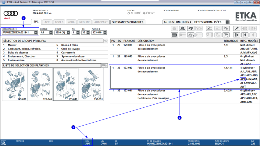

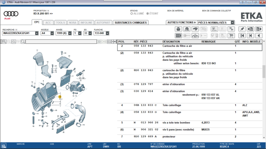

Erreur de ma part, je t'ai donné la référence de l'ensemble « Filtre à air » (boîte à air + cartouche de filtre à air + clips, etc...), la référence de la cartouche de filtre à air est bien : « 058133843 » (je corrige dans le message précédent également).
Dans 7zap en ligne je ne sais pas, j'utilise pas...
Dans « ETKA », je fais comme ça :
Une fois la bonne rubrique sélectionnée, à l'intérieur je prends la référence de la cartouche de filtre à air :
Cool, merci de confirmer :giggle:

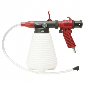

@lionelcorbie80 merci de ton retour, un petit purgeur a aspiration connecté a un simple compresseur correspond a la méthode "appareil du constructeur" ou on reste dans l'artisanal ?
Non le principe est bon, mais attention de ne pas dépasser 1.2 bars sinon le bocal va exploser !!!!
Dans la doc VW, pour ma Polo GTI, ils disent bien de mettre 2 bars de pression dans le bocal...
Ce que je trouve énorme justement.
Ils ne disent pas si c'est en absolue ou en relatif.
Je suis rassuré de lire que 1.2 bars est le max, perso je ne dépasser jamais 1.0 bars
