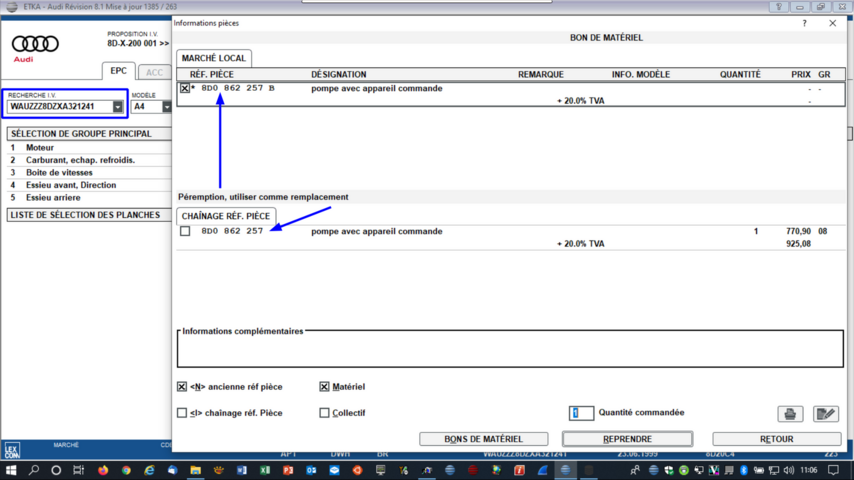

Re les amis,
J'ai regarde sur sa voiture ce we, vous avez évidemment tout juste, a l'exception que le num oem de la pompe "8D0862257B" fini par un B, ce qui n'est pas sur la doc etka, chelou 🤔...
Bref, on est en recherche de piece, ca va finir par dessoudage ressoudage du moteur pour pas se prendre la tête avec une quelconque config qui semble inévitable si changement même pas le même modèle.
Re les amis,
J'ai regarde sur sa voiture ce we, vous avez évidemment tout juste, a l'exception que le numéro OEM de la pompe "8D0862257B" fini par un B, ce qui n'est pas sur la doc ETKA, chelou 🤔...
Bref, on est en recherche de pièce, ça va finir par dessoudage ressoudage du moteur pour pas se prendre la tête avec une quelconque config qui semble inévitable si changement même pas le même modèle.

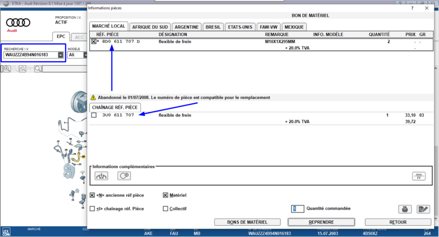

Hello,
J'ai a nouveau besoin de vos aides pour me garantir un num oem pour commander des pièces.
Je trouve la ref 8D0611707 pour les durites de frein à l'avant, mais la lettre suffixe c'est le festival avec des longueurs qui changent non stop.
Si vous pouviez me garantir la bonne, ca m'aiderait beaucoup !
Merci a vous ;)
Beh, pourquoi 3U et pas 8D au début ? (rien vu comme ça sur nemigparts)
Je pige pas pourquoi je trouve au moins 4 longueurs de flexible différentes avec cette même référence (idem qu'avec la ref en 8D) :
320, 310, 300, 295mm...
Merci beaucoup pour ta réponse éclair en tout cas. :cool:
Ahn donc il me faut un 8D0611707D, de 295mm
Mais les 320mm ont exactement les mêmes ref oem...
Donc en gros, balek j'ai l'impression 🤔
