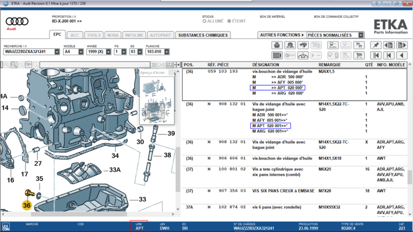

Ton code moteur je le connais, c'est indiqué avec ton VIN, par contre, le n° de moteur je ne l'ai pas...

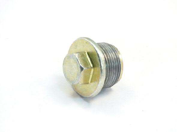

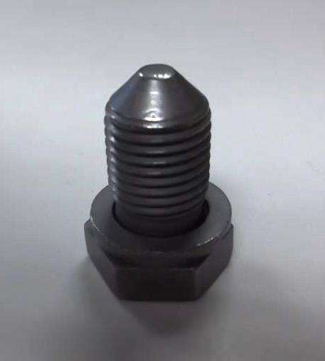

Donc les moteurs « APT » jusqu'au n° 020 000, sont avec un carter d'huile nécessitant un bouchon M26X1,5 et les moteurs « APT » à compter du n° 020 001 et jusqu'à la fin sont avec un carter d'huile nécessitant un bouchon M14X1,5X22.
Tu peux donc regarder si tu trouves le n° de ton moteur (probablement une étiquette collée sur le cache de courroie de distribution).
Également, il se peut qu'en enlevant le cache en plastique il y a ait une étiquette à coté du bouchon de remplissage d'huile...
