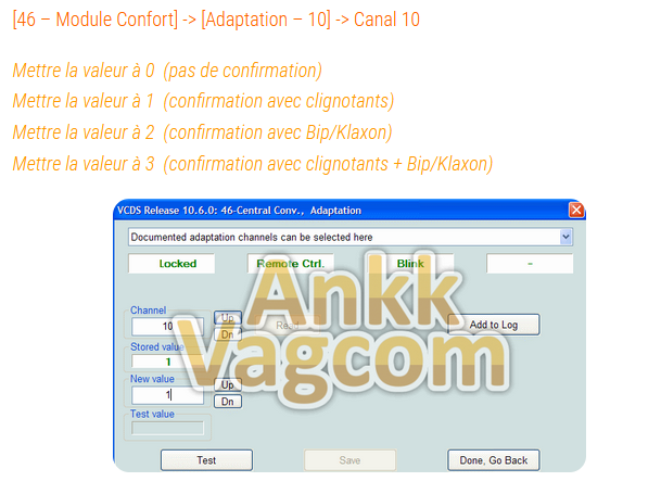

J'ai été dans vcds 18.9 alors module confort 46 puis adaptation 10 et puis canal 10 et la je tombe sur :
j'ai tenter de mettre 2 et même 3 dans la news valeur mais rien n'y fait il veut pas... remet 1

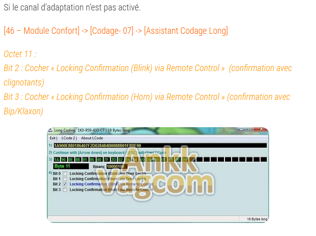

J'ai vus le codage long
comme ici :
là je gère beaucoup moins, faut rester honnête, je connais mes limites, surtout que sa indique octet 0 sur ma voiture et dans le screen cela dis octet 11 de plus, je ne pense pas, je me rappelle pas car cela était en fin de journée... mais je me rappelle pas avoir vus comme sur le screen les indications a coché comme sur le screen.
Il y avait des choses a coché ou a decoché mais je pense pas avoir lu ces phrases là. Je met cela sur la faut que j'étais en byte 0 au lieu de byte 11 comme sur le screen mais j'ai preferer ne rien touché pour ne pas faire de conneries.
