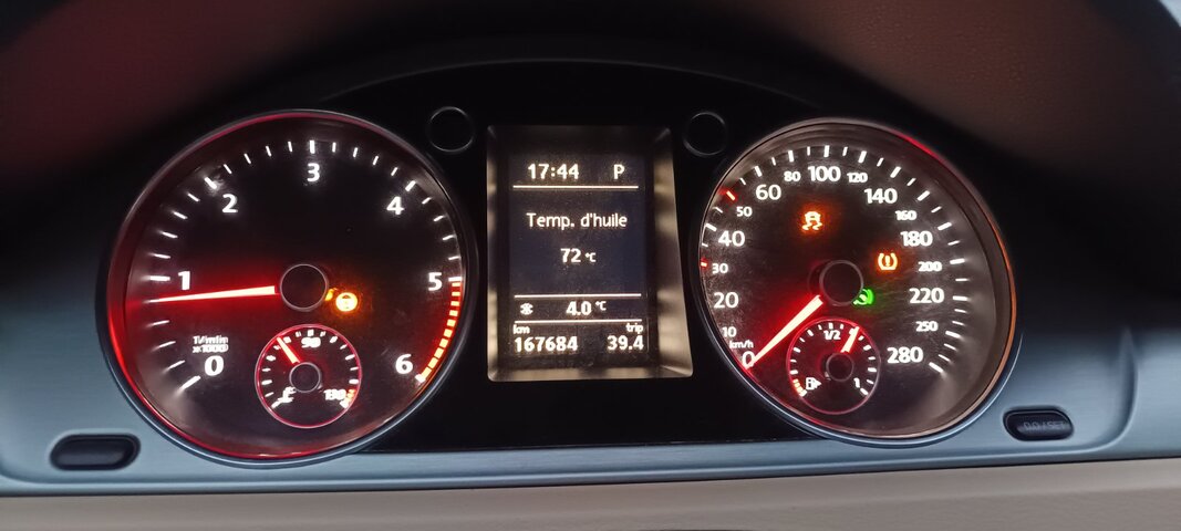

J'ai un problème d'information avec un contacteur tournant de ma Passat CC 2.0TDI 140cv bluemotion 2012.
J'ai changé la tresse et passé la valise Icarsoft CR Pro+ que j'ai et je ne m'en sorts pas.
Rien à faire ça ne veut pas se réinitialiser malgré les procédures.

Bonjour, désolé pour le retard Pb santé.
je fais un diag complet demain matin et je te joins les photos. Voici ci-dessous ce que j'ai d'affiché.
