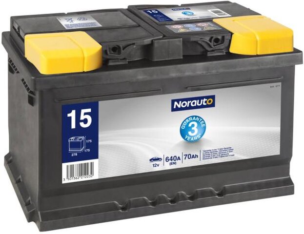

Bon, des informations, codage de batterie OK, mais petite découverte...
La batterie que @Mr D a acheté chez « Norauto », c'est ça !!!
- « ». :ROFLMAO: :ROFLMAO: :ROFLMAO:
Donc une batterie standard codée en batterie technologie EFB dans le calculateur de surveillance de batterie !!! o_Oo_Oo_O
En ce moment, @Mr D est en train d'enfiler un slip pour aller chercher une batterie EFB et qui correspond à l'ancienne.
On recodera celle-ci dès réception et après une charge complète hors véhicule...
Regarde la pièce jointe 11662
😚 Pas de quoi être fier sur ce coup là....🤨
Pour finir :
  • Nouvelle batterie montée après avoir été chargée la nuit.
  • Codée en technologie AGM puisque c'était une AGM.
  • Ensuite, revue de calculateurs en erreur.
  • Suppression de l'erreur d'adaptation dans le porte instruments adresse 17 car RAZ entretien fait manuellement.
  • Réadaptation des canaux pour remise en conformité (impossible de supprimer l'erreur sinon).
  • Autoscan de vérification, plus aucune erreur.
