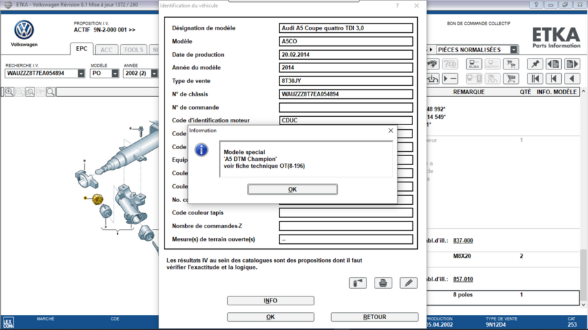

Bonjour à tous
sur audi A5 3.L tdi de 2014
défaut climatronic
bus de données local
010_rupture/c.c. au pole +
soufflante d'air frais (J126)
signal implausible intermittent
quelqu'un sait il interpreter ces messages
merci d'avance

Et pour finir voir pièces jointes (il a l'air sympa ce modèle...).

Dommage pour un diesel de rouler si peu, mais bon, édition spéciale ça se comprend...
