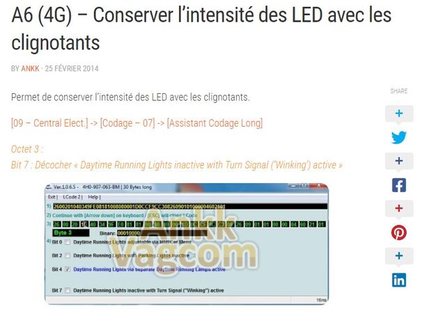

Je possède une AUDI A6 3.0 TDI de 2013 et j'ai un message « Feux de jour ne fonctionne pas » qui s'affiche au PI.
Pour être plus précis, quand il fait jour et clair, les LED de feux de jour s'allument, tout va bien, mais dès que je mets un clignotant, la LED se coupe et se rallume, une fois le clignotant enlevé et à ce moment, le message s'affiche, ou quand il fait nuit ou sombre, le véhicule passe en feux de route au xénon et n'allume pas les LED de jour, donc message défaut qui s'affiche au PI.
J'ai via VCDS désactivé la coupure de la LED pendant les clignotants, mais ils se coupent quand même (je mets la copie écran de la procédure coupure des clignotants sur VCDS que j'ai fait).
Quelqu'un saurait comment faire avec VCDS pour que les feux de jour restent en permanence allumés, même avec les feux de routes pour ne plus avoir ce message d'erreur
Par avance merci à vous pour vos infos et solutions...
