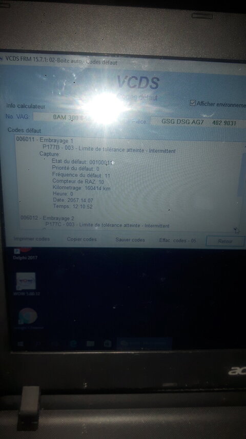

J'ai fait un diagnostic j'ai eu les code défauts voir photos.

J'ai refait un diagnostic et de nouveau les mêmes défaut.
