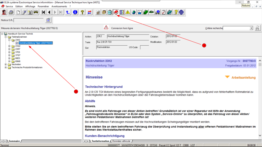

Dans le bulletin que j'ai posté au dessus, c'est pas ton code moteur...
J'ai ça dans mon « ELSAWIN » en allemand (voir pièce jointe...).
@Enric, peux-tu sortir la même chose dans ton « ELSAWIN » en français pour @fab11T ?

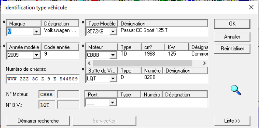

Voici l'identification du véhicule :

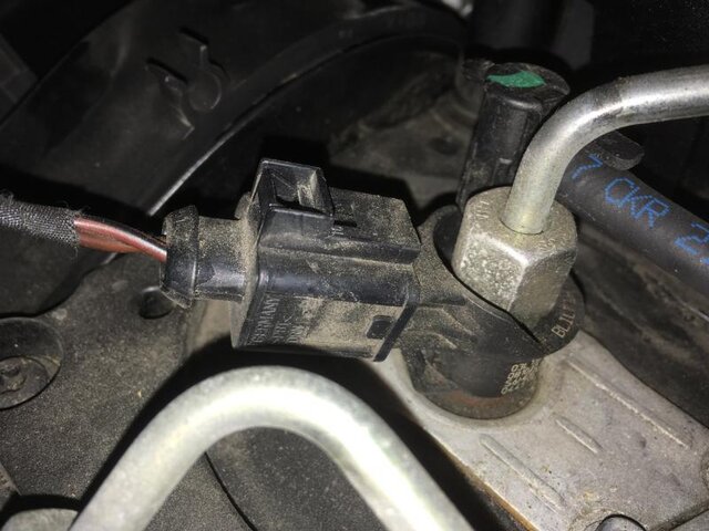

Tes injecteurs sont à codage hexadécimal je suppose, remets le codage en question par rapport à chaque injecteur et celà devrait aller mieux, le premier cylindre est côté distribution, le code hexadécimal est celui sur le haut de l'injecteur, ce sont les normes ISA IMA.
Oui pour le VIN, comme c'est un site russe, je n'ai pas pris le temps de chercher à le récupérer, désolé.

J'avais pris une photo de l'injecteur hier soir. Ce n'est pas très lisible. C'est le numéro qui commence par 03L (ligne du haut sur les 4) ?
Ou c'est l'inscription sous le raccord BL...

Tu vas très vite t'en rendre compte, regarde le codage du premier injecteur, il ne doit pas correspondre !!!
J'espère que ce sera le cas.
Je regarderai ça demain après 8h00. Apparemment le code est en 7 caractères, à mettre dans les canaux 71 à 74.
Tout à fait, pour le code tu places la souris sur la case code et tu attends qu'une info bulle s'affiche !!!

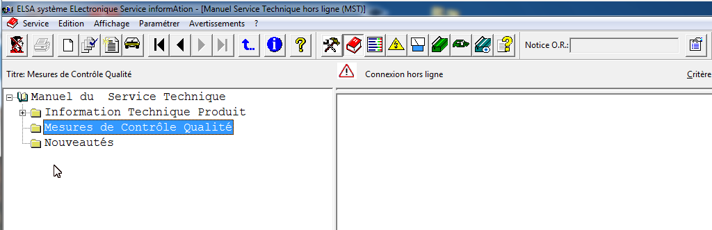

je suis sur Elsawin, mais par contre, je ne sais pas du tout où je peux récupérer cette info de rappel constructeur 2027783/3 ?
Ah, je comprends pourquoi je ne trouvais pas cette rubrique : tu as des modules en plus par rapport à moi :
Pas de Feldmaßnahmen / Mesures de terrain... :(
Et si en version française ils l'ont traduit par Mesures de contrôle qualité, la rubrique est désespérément vide...
Désolé.
BRAVO ! Et MERCI les gars de m'avoir sorti de là. Il y avait des codes bidons sur les canaux 71 à 74. Une fois le dernier code entré, le voyant de préchauffage s'est enfin éteint. J'ai d'abord eu une hésitation entre un 8 et un B, mais sur un autre injecteur il y avait la lettre B écrite proprement, alors que le 8 est un peu bizarroïde.
