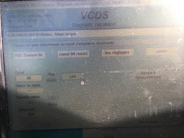

suite à une mauvaise manip, j'ai ces codes qui sont présents dès la mise du contact. En fait, j'ai voulu faire la mise à 0 de la vidange de ma Passat CC de 2008, mais je n'arrivais plus à lancer mon VCDS, alors j'ai voulu voir si c'était possible avec Maxiecu.
En cherchant dans ce logiciel, je suis allé dans le menu adaptation, et au lieu de quitter le canal 0, j'ai validé par erreur la valeur 0 de ce canal 0. Depuis, j'ai ces défauts.
A priori, c'est le canal 0 du calculateur moteur qui n'a plus la bonne valeur. Mais laquelle mettre ?
Est ce que quelqu'un en sait plus, je n'ai rien trouvé pour l'instant.
Merci d'avance
En fait, la seule réponse qui pourrait me faire sortir des codes erreurs P0263...P0272, est quel est la valeur d'origine à mettre dans le calculateur moteur sur le canal 0 du menu adaptations.
C'est en ayant validé 0 et 'après mise du contact que les 4 codes de déséquilibre d'injecteurs sont apparus alors que le moteur n'était même pas en marche.
C'est la seule mauvais manip que j'ai faite, avant je n'avais aucun souci sur cette voiture (Passat 2,0 TDI 170 cv moteur CBBB de 2008)

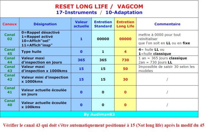

Je dirais que tu as lamentablement merdé, car ce n'est pas dans le calculateur moteur qu'on fait la mise à zéro de l'indicateur d'entretien, c'est dans le calculateur du porte-instruments :
Je sais que j'ai bien merdé, en fait je n'arrivais plus à lancer mon VCDS, alors j'ai pris maxiecu qui peut parfois faire la mise à zéro de l'entretien.
C'est un mauvais clic au mauvais endroit qui m'a mené là.
Je vais voir pour récupérer le fichier VIN
La problématique maintenant, c'est de déterminer exactement ce que ton programme « MaxiECU » a fait lorsque tu as utilisé sa fonction et de le corréler avec l'équivalent « VCDS ».
Oui, j'ai envoyé un mail à Maxiecu pour en avoir une idée. J'essayerai de faire des captures d'écran de leur logiciel.
Le numéro de châssis de ma voiture est WVWZZZ3CZ9E544589, je vais essayer de récupérer les infos.
Dans un premier temps et avant de tout flinguer !!!

Photo de la vue adaptation. J'ai aussi déjà fait une sauvegarde qui restaure les paramètres usine.
Sur la photo, il y a en message NB: sauver le canal 00 remet les réglages usine
