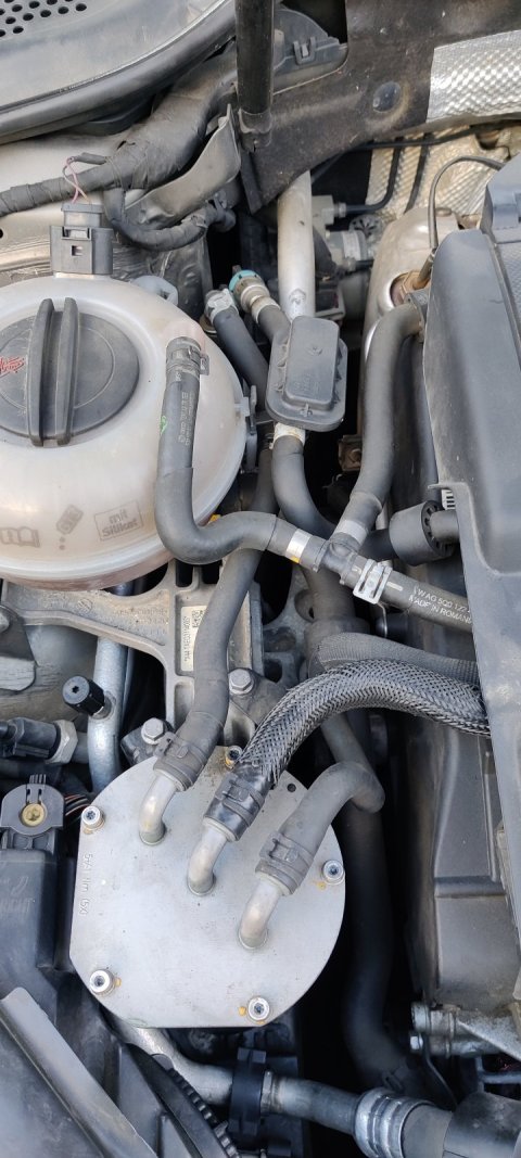

J'ai donc vérifier le filtre à carburant mais il est bien vissé et les serres-durites bien serrés.

Sur ton filtre à gasoil, as tu une pièce en plastique sur laquelle viennent se positionner deux durites, et qui est retenue avec une agrafe métallique, si oui, regarde le joint torique de cette pièce, j'ai déjà eu des soucis avec ce petit joint, qui laissait l'air passer et qui me mettait le démarrage en défaut.
Yep j'avais aussi eu ça sur un autre TDI mais là y'a plus cette pièce. La conception est différente.

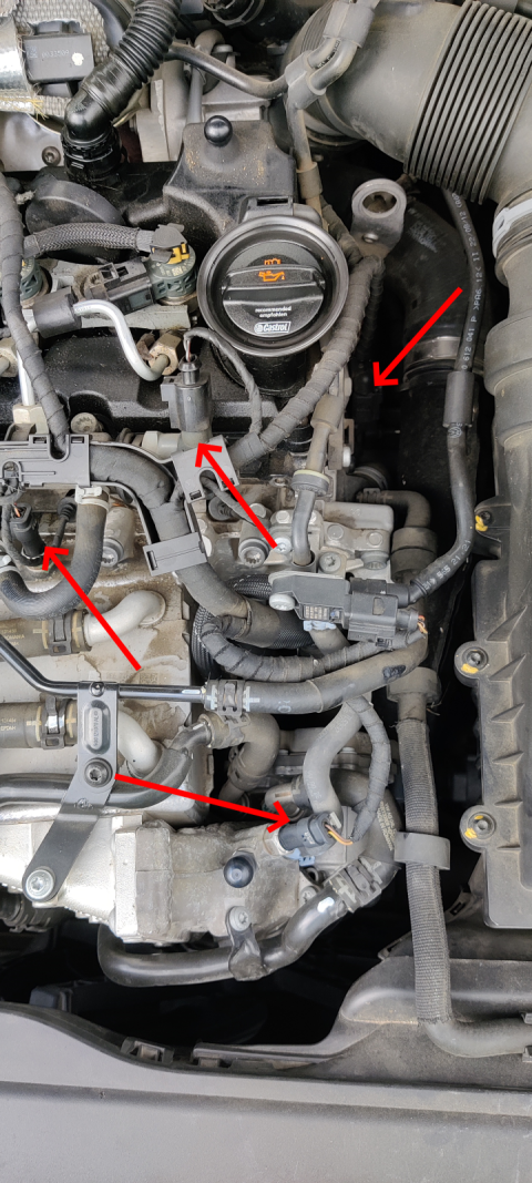

encore mieux tu débranches la prise de la sonde de température LDR sur culasse (sur ton moteur cette sonde est à droite quand tu es face au moteur, sur l'extrémité droite de la culasse.
Alors j'ai pris une petite photo car j'en vois plusieurs des sondes :giggle:

  • Test en débranchant la sonde de température : rien de mieux, je dirais meme au contraire.

C'est une bonne chose d'avoir débranché la sonde de T° LDR comme je te l'avais suggéré, au moins on voit là que rien ne change si on force le préchauffage. J'aurais quand même apprécié de voir la valeur de correction des injecteurs directement une fois le moteur en route au ralenti.
