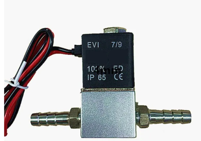

Donc 3 -ème jour ou ça démarre bien en pinçant la durite retour de la pompe tandem.
Pour vous est il possible de poser une électrovanne ( normalement fermée ) de ce type sur cette durite ? ( sur un + après contact)
Oui, mais ce serait un pansement sur le problème d'origine.
Tu dois avoir un problème ailleurs...
Tu as raison Diabolo , mais cette voiture ne vaut plus grand chose , alors changer 4 injecteurs sans savoir précisément si c'est cela , ça m'embête aussi
