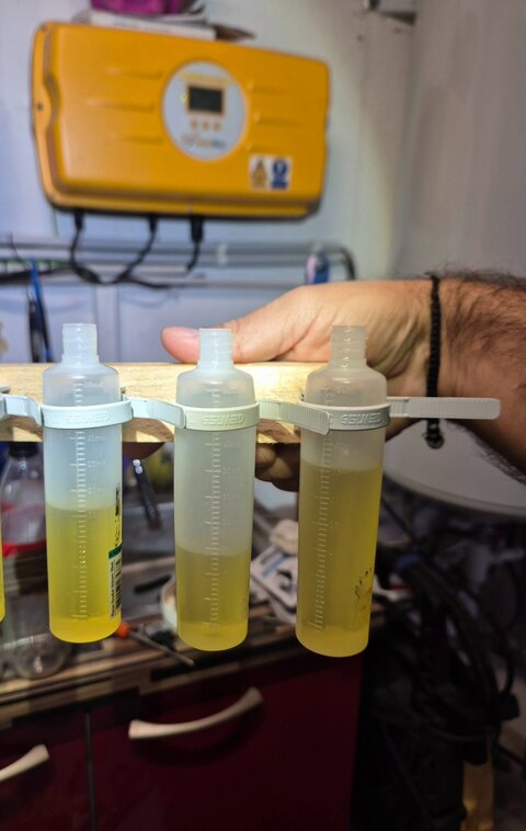

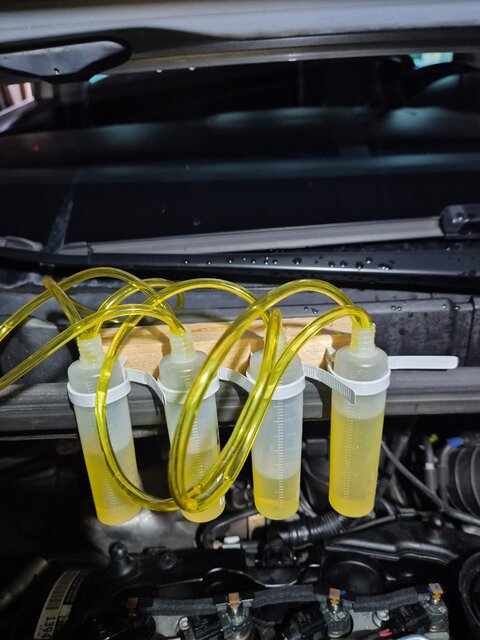

Depuis que je l'ai, le moteur tourne mal au ralenti uniquement à froid, on dirait quelle tourne sur 3 cylindres. A chaud, elle tourne comme une horloge.
Les valeurs de différence de débit d'injecteur à froid sont, cyl.1 -1,37, cyl.2 +1,84, cyl.3 +1,25 , cyl.4 -1,71
à chaud, -0,36, +0,02 +0,50 -0,17
Selon vous, quelle pourrait être la cause?
Je vais la vendre prochainement et j'ai pas envie de voir l'acheteur revenir chez moi dès le premier démarrage à froid.
une prise de compression c'est prendre l'état d'usure du moteur et permet de faire un premier état du moteur.
la compensation d'un injecteur peux être lié a un cylindre fatigué.
