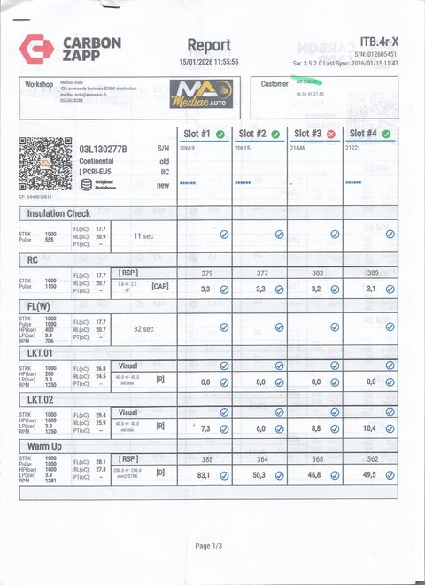

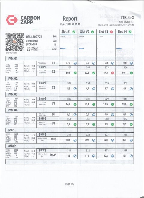

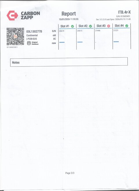

Malgré cela, rien n'y fait. Elle refuse toujours de démarrer. J'ai fait contrôler mes injecteurs, 3/4 sont bons. Peut être à terme, il faudra remplacer celui du cylindre 3. Selon le diéseliste , ce n'est pas ce qui empêche le véhicule de démarrer, même sur 3 pattes. La panne viendrait d'ailleurs.

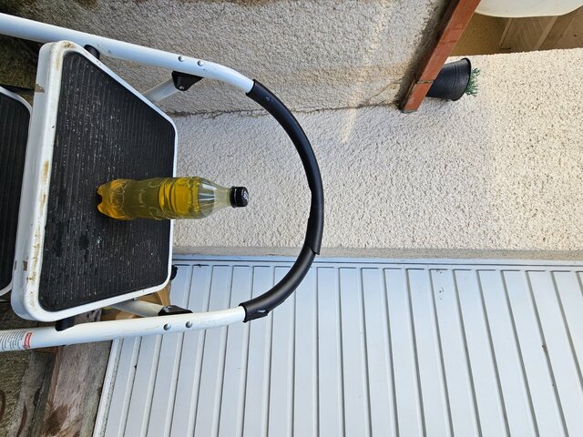

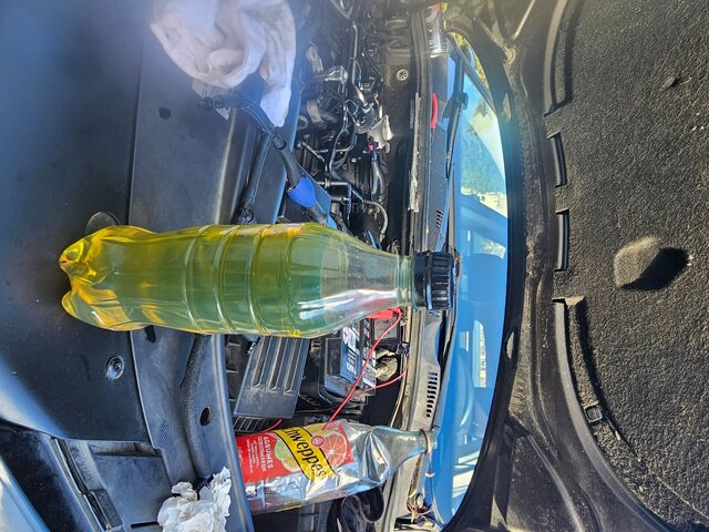

Je viens d'acheter une pompe basse pression toute neuve. Je ne l'ai pas montée pour le moment. Les joints injecteurs et durites retour injecteurs seront changés.. J'ai testé avec vcds que la pompe du réservoir envoie bien le carburant. Et c''est le cas. Avec la fonction "tests actionnement" j'ai presque rempli une bouteille de 500 ml.

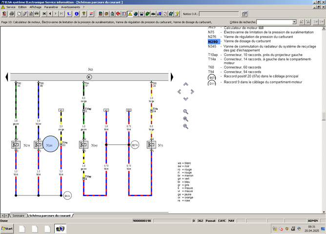

Bonjour, je viens donner des nouvelles de ma situation. Mon problème vient du faisceau de la soupape N290 qui ne reçoit pas de courant.
J'ai récupéré un long câble d'un vieux chargeur de pc. J'ai fait une petite entaille sur les 2 fils juste avant la tête du faisceau. J'y ai rattaché les fils de du vieux câble et l'autre extrémité à la batterie du véhicule. La voiture démarre instantanément en mettant du 12V aux fesses de la N290. Et la voiture tourne nickel comme si de rien n'était, zéro voyant au TDB. Pour info, cette technique m'a permis de sortir la voiture pour l'amener au lavage et de la conduire pendant 30 kms. Pendant cet essai routier, tout s'est bien passé. RAS.

Je ne sais pas pourquoi ce faisceau ne reçoit pas d'alimentation. Tout fonctionne dans la voiture.

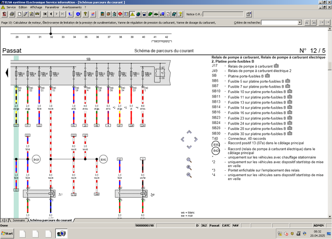

Est ce que quelqu'un aurait le schéma électrique du 1.6 TDI CAYC, svp?
je vous remercie.

Si j'oublie pas, je te joints ça demain. Mais oui tu es bon pour contrôler la ligne du régulateur en effet.
Je suis un peu étonné que la voiture est bien fonctionné avec un 12 permanent comme ça sur le régulateur, car le calculo le pilote jamais en ouverture/fermeture pleine.
