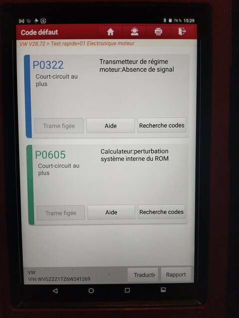

Bonjour je reviens vers vous les pros pour des informations à propos du code erreur p0605 , j'ai acheté une Touran 2 L TDI 170 chevaux avec problème filtre à particules et mode dégradé j'ai effectué des réparations mécaniques en vidant le filtre à particules et j'ai effectué la programmation pour des fapages en désactivant le filtre à particules et la vanne EGR chez un spécialiste de reprogrammation j'ai amené juste le calculateur de la voiture quand je les je l'ai monté le mode dégradé était résolu 5000 tours atteinte mais la voiture elle démarre elle s'arrête, j'ai passé la valise j'ai eu le code défaut p0605 ma question pour vous ça vient de quoi en fait est-ce que c'est une mal programmation ou bien autre chose merci pour toutes vos explications à bientôt

A mon avis ta reprog a été mal faite, ce qui cause les perturbations, je dirai un cheksum mal calculé, va voir ton mappeur et demande lui.
Aligné avec ce qui a été dit, j'ajouterai que l'arrêt moteur est du à mon sens aussi à la première erreur, c'est-à-dire un court-circuit sur le capteur de régime moteur. A investiguer. Mais la reprog est le premier truc à faire corriger...

Le capteur lui-même peut être en court-circuit, mais souvent, c'est la connectique. Donc...
Il y a un court-circuit au plus, tu peux déjà vérifier avec un multimètre que le + et le - ne sonne pas en mode continuité.
Tu peux aussi tester que le voltage arrivant à la connectique est bien du 5V, et que c'est stable en bougeant le faisceau
Voir avec le mappeur et si ok
Comme expliqué plus haut par mes collègues que je salue les coupures proviennent du capteur PMH G28
Sur la plupart de ces moteurs il est possible de faire un test en débranchant le capteur G28 ( vilo) et si le moteur démarre après insistance max 30 sec faire un test et voir si coupure toujours présentes. Le moteur utilise à ce moment en secours uniquement la capteur AAC. G40
Le témoin de gestion sera allumé.
Généralement on commence par remplacer le capteur par un de bonne qualité pas le moins cher du net ! C'est impératif !
> Si pas ok
Contrôle du câblage entre capteur et boitier de gestion, attention à ne pas faire n'importe quoi par exemple placer une pointe de lampe témoin dans la fiche du boitier de gestion peu ouvrir la cosse et causer de nouvelles pannes à gogo.
Si câblage ok cela peut provenir de la cible du G28 et la c'est une autre histoire...

Bonjour la team , merci pour toute vos réponses, effectivement c'était une perturbation lors de la modification sur ECU , pour le memont elle démarre sans aucun cousis , et le ralentis est bien sauf que le temmoin FAP toujours allumè plus mode dégradé, je sais pas si sa vas partir lors de circulation avec le véhicule ?
Si non je doit prendre le véhicule entièrement chez le mapeur :) , bonne journée a la prochaine 🙏
