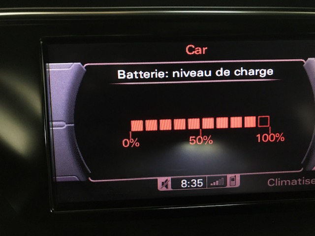

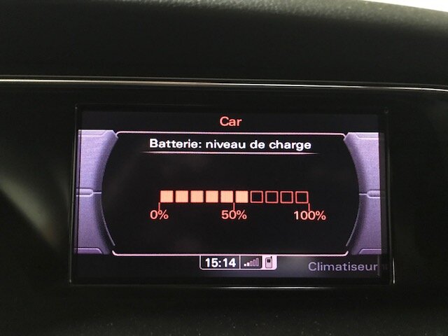

Je viens vers vous en espérant que quelqu'un puisse me renseigner sur ces 2 problèmes
C’est une voiture qui jusqu'à maintenant ne m’a jamais créé de problème.
Ces 2 défauts sont apparus courant juin.
Suite au confinement, le véhicule n'est pas sorti pendant 2 mois (même pas démarré), peut-être que cela est dû à ça.
J’ai essayé de voir sur le net mais ce n’est pas très clair : une chose intéressante à savoir : avec un code défaut relevé quelle est le principe de recherche ?
Je mets les 2 défauts que j'ai relevés :
