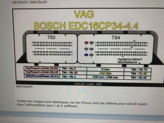

Si je vois bien, t'as un jaune/bleu qui va du bloc moteur au calculateur.
Ben on va s'y prendre autrement.
Ce relais alimente d'autres fusibles : s7 s11 s13, si eux sont alimentés, il faudra voir la plaque porte relais.
Slt Eddie,
Merci pour tes réponses.
J'ai récupéré le calculateur aujourd'hui et avec cela un schéma du + et de la masse du calculateur mais ni le + ni la masse n'arrive à ce dernier.
Du coup va falloir que je suive câble par câble...
J'ai pris quelques heures aujourd'hui pour suivre ces fameux câbles.
Le positif du calculateur est la fiche N°5, la masse N°1.
Pour le positif ce dernier ne va pas au relais C2 mais A2 et la masse va au relais A1.
Les câbles ont l'air en bon état...
Je continu de chercher.
Honnêtement je suis perdu...
Les connecteurs du calculateur s'appellent T94 ou T60, avec leurs pins.
Par exemple S15 alimente en + après contact (borne 15) le calculateur moteur connecteur T94/18 où 18 est le pin.
Tant qu'on parle pas la langue du schéma électrique on a aucune chance de se comprendre. :)
A1 = relais préchauffage
A2 = relais de démarreur

Alors t94/1 et t94/5 sont OK. ? T'as le + et - ?
D'ailleurs je disais plus haut :
"Par exemple S15 alimente en + après contact (borne 15) le calculateur moteur connecteur T94/18 où 18 est le pin." .... sans ça ton calculateur ne se réveillera jamais :)
