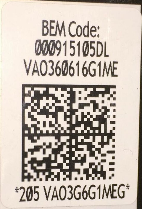

Code « BEM » batterie (110AH/520A) référence « 000915105DL » :

Ajout de données par @BigBob...
