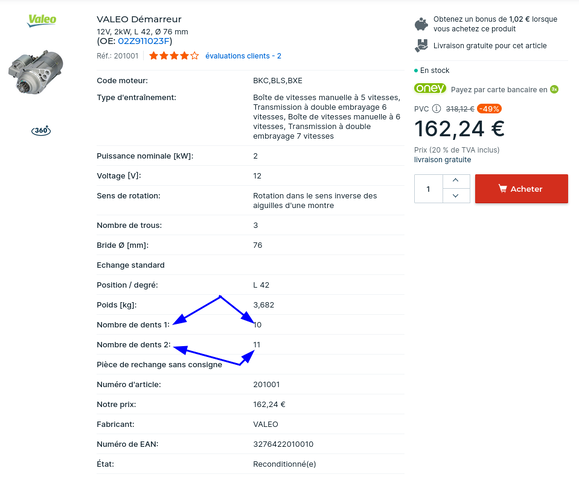

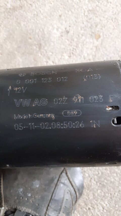

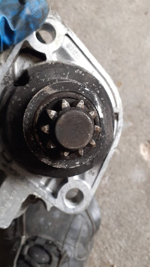

Bon mon pote qui s'occupe de ma voiture a constaté que mon démarreur d'origine est un 10 dents 1,7Kw de marque Bosch ref 0 001 123 012 (OEN 02Z 911 023F) alors que celui que j'ai commandé est un Valeo à 11 dents. Voir les photos jointes.
Je vais le renvoyer du coup, mais tous les Bosh sont des 1,7Kw, pas de 2Kw en 10 dents dans cette marque et je me demande si le fait qu'il soit neuf réglera vraiment le problème ou si ça ne va durer qu'un temps avant que ça déconne à nouveau ?

Ben tu renvois le 11 dents et tu reprends un 10 dents à la place, c'est pas ça qui manque...

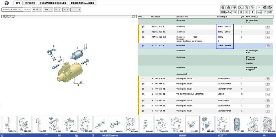

On est d'accord pour prendre un 10 dents, mais je ne trouve pas de 10 dents en 2Kw, et ce que je ne comprends pas c'est qu'avec mon fichier VIN sur ETKA ça me sort que mon Bosch d'origine est un 2Kw, je ne comprends plus rien...

Merci pour le lien, je l'avais aussi identifié celui-ci, et sur le principe de la durée de vie je suis d'accord, c'est juste que je ne comprends pas pourquoi ETKA me sort un 2Kw avec cette réf, regarde le fichier joint. Du coup ça me met le doute...

Je sais bien que dans « ETKA » tous les démarreurs sont des 2KW, puisque c'est ce que je dis dans ton sujet message #5...
Par contre, dans les références « BOSCH » sur auto-doc en 2KW il y a les deux modèles avec 10 et 11 dents, du coup je pense que tu devrais contacter le service identification d'auto-doc pour leur demander expressément le modèle à 10 dents pour ton échange...

Je vais vais contacter autodoc pour voir, même si le 11 dents est compatible, je préfère rester sur un dix comme à l'origine. Je ne comprends pas pourquoi ils ne font pas 2 fiches produit différentes s'il existe en 2 configurations de dents possibles...
Bonne journée :)
En fait ce n'est pas 10 ou 11 dents, mais ça veut dire que c'est compatible avec les 10 et 11 dents !!!
C'est ce qu'exprime l'explication de l'article dans mon message #17...
