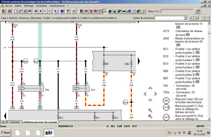

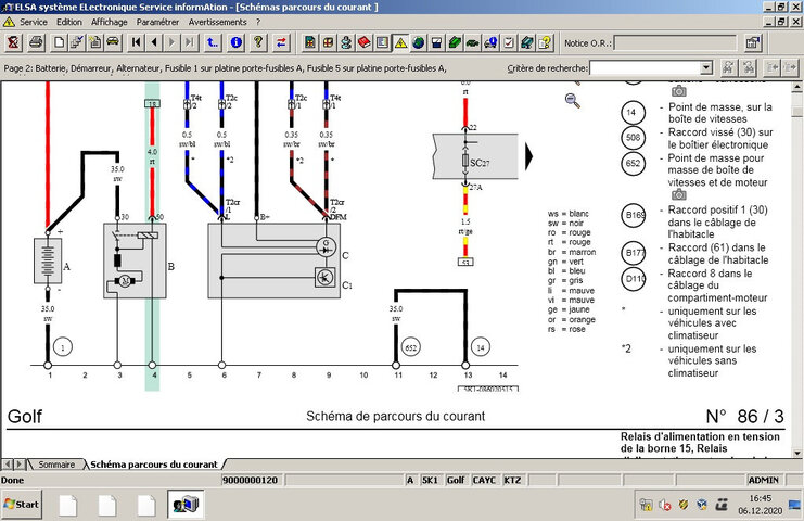

Voilà pour les schémas.
Le démarreur est B :

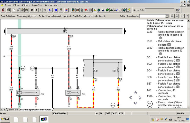

Le relais de l'excitation J682 :

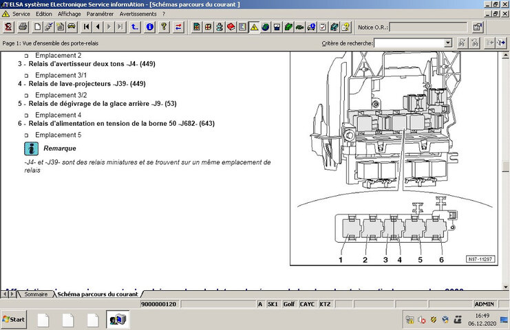

Sa position :

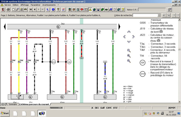

La commande du J682 (ou par le J519 mais je penche plus pour le J623) :
Ceci est uniquement pour la partie démarreur/commande démarreur. Avec ceci tu auras déjà de quoi contrôler.

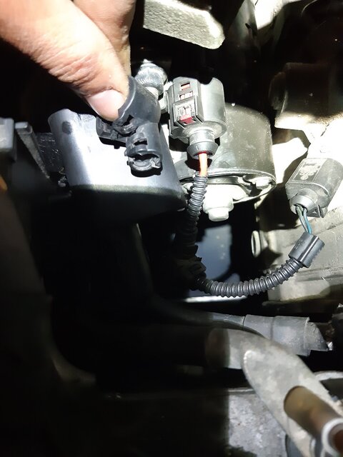

J'ai enfin trouvé la panne!!🥳🍾
C'était tout simplement la broche qui s'était enfoncée dans le connecteur de l'excitation du demarreur et comme il y a un coude plastique entre le connecteur et la gaine, ça ne se voyait pas...
Mon fil d'excitation envoyé bien du 12v et ma prise était bien clipsé mais le courant n'arrivait pas au demarreur ce qui explique que je n'avais aucun defaut au vcds...
Du coup le moulin ronronne comme une horloge🤩
Et je peux vous dire que j'ai apprécié un bon verre pour fêter ça!!20201206_182626.jpg
