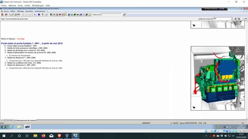

Bon alors si ton démarreur se lance quand tu fais contact, ta ligne d'alimentation est coupée, ce qui fait que c'est soit un fusible, soit un relais, pour les fusibles tu indiques les avoir vérifié, comment, visuellement ? Avec un ohmètre ? Pour les relais tu en a deux, je t'envoie un fichier qui permet de les localiser il y a le J906 et le J907.
Ce sont les emplacements 3 et 5, et ne compte que le 5 si tu n'as pas le start and stop !!!
