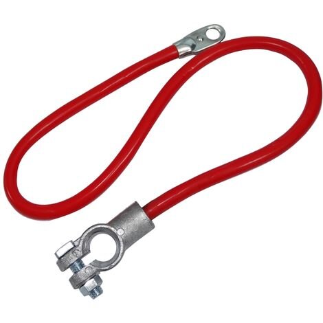

salut, pour info, voici a quoi ressemble des cosses:
ce sont des embouts sertis sur un câble ici vers le bas du câble rouge une cosse batterie et en haut du câble rouge une cosse a boulonner.
il existe aussi d'autre type de cosse automobile .

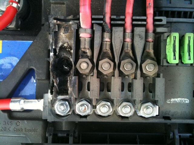

il faut donc contrôler ce genre de bornier a fusibles a la recherche de surchauffe
