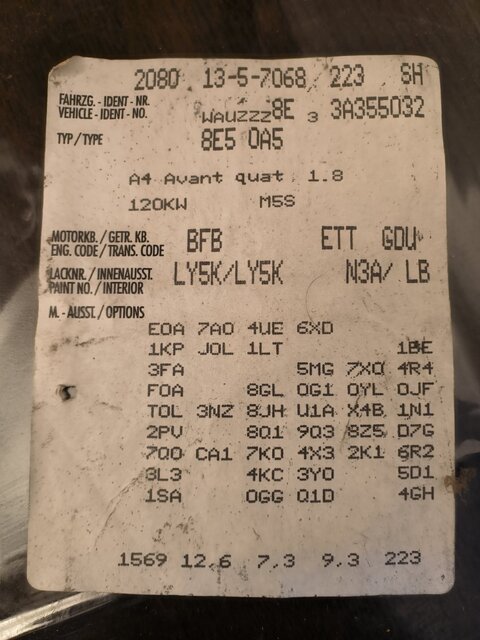

Salut
J'avais un code erreur relatif a un capteur abs mais après changement, je me suis rendu compte que ça pouvait provenir du bloc ABS.
J'ai donc cherché un calculateur ABS qui venait d'un bloc avec la même ref gravée sur le corps alu du bloc. Je n'ai donc changé que la partie calculateur.
J'ai récupéré login et coding du calculateur qui fait défaut et j'ai installé le nouveau calculateur.
J'ai déduit le login du nouveau calculateur avec les caractéristiques du véhicule donneur et la procédure ross rech.
Problème: avec vcds, j'arrive a rentrer le login (le calculateur ne se met pas en sécurité) mais quand je rentre le code, après avoir validé ça reste a 0000, même avant de quitter...
Avec mon super vag k+can, j'arrive à entrer le login et le coding, je vois que le calculateur est codé mais quand je sors et que je reviens sur le calculateur, c'est a nouveau a zéro.
J'ai vu qu'il fallait également faire la procédure de calibrage de l'angle de braquage avant de quitter mais je crois que cette procédure n'aboutit pas avec le super vag k+ can
J'ai essayé les procédures que Lionel a affiché ici, a savoir le faire dans 2 ordres différents et aussi moteur allumé, mais ça ne change rien.
Du coup je suis bloqué. Est ce que c'est mon matériel qui ne permet pas de faire ces deux choses et finaliser? Mon câble ne m'a jamais empêché les manip que j'ai eu à faire...
Est ce que je dois trouver quelqu'un qui a un vrai câble?
Merci a vous
