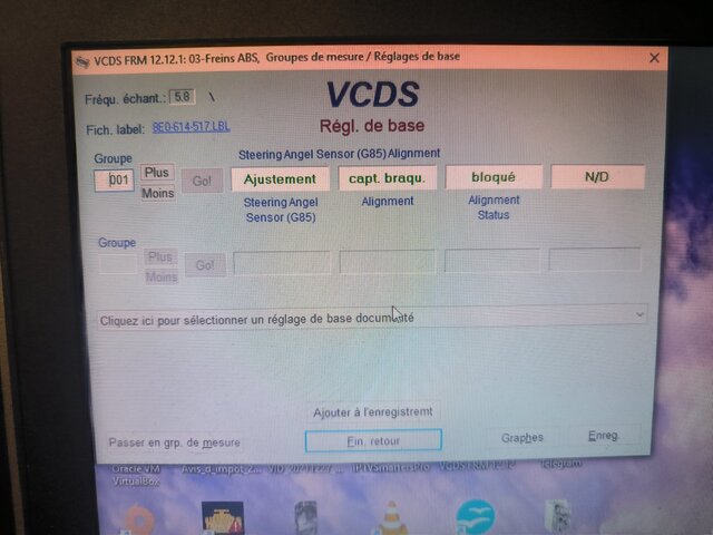

Problème: avec vcds, j'arrive a rentrer le login (le calculateur ne se met pas en sécurité) mais quand je rentre le code, après avoir validé ça reste a 0000, même avant de quitter...
Avec mon super vag k+can, j'arrive à entrer le login et le coding, je vois que le calculateur est codé mais quand je sors et que je reviens sur le calculateur, c'est a nouveau a zéro.

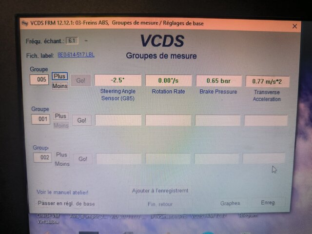

J'ai vu qu'il fallait également faire la procédure de calibrage de l'angle de braquage avant de quitter mais je crois que cette procédure n'aboutit pas avec le super vag k+ can
J'ai essayé les procédures que Lionel a affiché ici, a savoir le faire dans 2 ordres différents et aussi moteur allumé, mais ça ne change rien.

Tu entres ton login, ton code, tu fais ton calibrage de G85, et ensuite tu coupes le contact, sans sortir du calculateur par le bouton quitter, tu laisses 10 secondes et tu remets ton contact et ton codage devrait être efficient et rester.
Ok, je fais ça, sans m'occuper si le code est resté a 0000 quand même avant calibrage G85 et je vois ce que ça donne

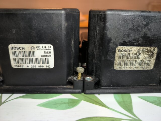

La ref sur le bloc abs en alu est la même. Pour le calculateur en lui même, je ne sais pas comment comparer exactement. Je vais prendre les étiquettes des deux calculateurs en photo

Sur vcds quand je me suis branché au calculateur d'origine qui posait problème j'avais comme numéro de pièce: abs/esp allrad 1729
Et sur celui que j'ai posé et que je n'arrive pas à coder, pour la même ref sur le bloc alu abs, j'avais ça au vcds comme numéro de pièce: abs/esp allrad 5529
Vous pensez que c'est ça le problème ? C'est le numéro du soft ça ?

On est bien d'accord que c'est la même référence de calculateur? Ce sont bien les 10 derniers chiffres de la ref Bosch qu'on compare?
Il y avait aussi la même ref VAG sur le corps alu du bloc ABS ( 8E0 614 517 A)
