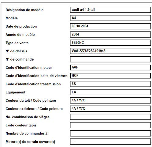

Tu peux indiquer code moteur, code boite, année, et type de DA, Hydraulique ou Electro-hydraulique.
Salut Lionel , voila les infos demandés . pour la DA c'est une hydraulique . @+ 1781108348701.png
Il faudrait faire une interrogation de la DA avec VCDS, histoire d'identifier formellement le type, celà peut être une DA tout hydraulique. Pour faire la différence, dans le bocal tu dois avoir un moteur, pour la DA électro-hydraulique, la DA tout hydraulique fonctionne avec une pompe hydraulique tout simplement, sans rien en particulier.

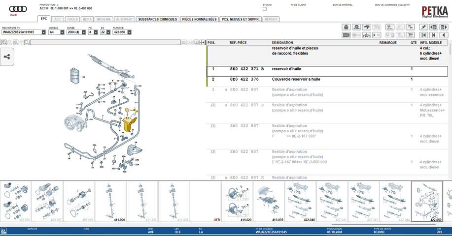

Re Lionel , tout d'abord merci pour ton retour sur le sujet .
Alors c'est une simple DA avec pompe de DA entrainé par courroie .
Je te joints le schéma selon ETKA .
@+ Jéjé
A mon avis tu as l'un des clapets anti retour de ta DA qui est mort, mais malheureusement celà ne se change pas car pas accessible, il faut changer la crémaillère complète. En dernier recours tu as une grosse vis de réglage sur la DA, moteur arrêté et roue ne touchant plus terre, tu peux manipuler ces vis jusqu'à ce que le bruit disparaisse, mais je n'y crois pas trop, il faut savoir que ta DA encaisse entre 120 et 130 bars, donc si clapet antiretour cassé ou bloqué, c'est le bruit de la pression qui vient tamponner les pistons internes à ta DA que tu entends.
