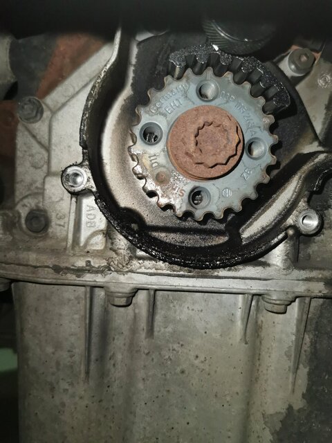

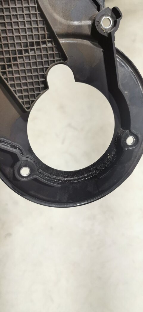

Par contre un peu de gras au niveau du vilo...
Qu'en pensent les gens d'expérience ?
Remplacement du spy ou y'a pas de quoi s'alarmer ? 210000 kms...
Merci d'avance pour vos retours✌️ cf026407-b209-47c0-a2f8-92b18109ae66.jpg IMG_20251009_212856.jpg
Loupif a raison, tu as fait 90% du boulot, remplace le joint spi.
A part la vis centrale qui est une purge à desserrer, tu y es presque...

chantier terminé pour moi , rien de spécial à signaler, j'ai bien fait le spi de vilo en me fabriquant un outil pour bloquer le pignon car c'était sacrément serré et faut sacrément serrer pour suivre les précos de couple😅
