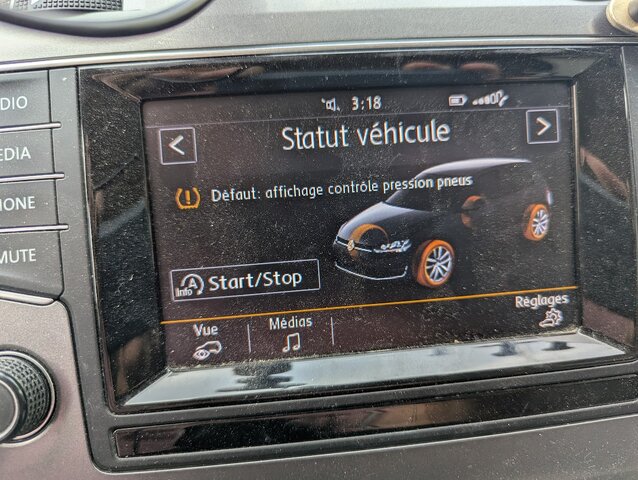

Defaut : Affichage controle pression pneus
Rien à faire on ne peut pas réinitialiser la pression des pneus... Je sèche...

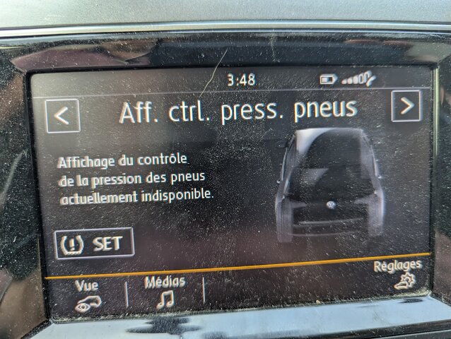

Merci dès que mon neveu revient je tente ca, mais là ce qui m'inquiète c'est pas qu'on n'arrive pas à remettre à 0 mais le fait qu'on ait ce message, qui dit qu'en gros la fonction est indisponible... PXL_20260427_140358989.MP.jpg
PXL_20260427_143401374.MP.jpg Comme ic vraiment lemodule de gesrtion de la pression des pneusne dialoguait pas...
