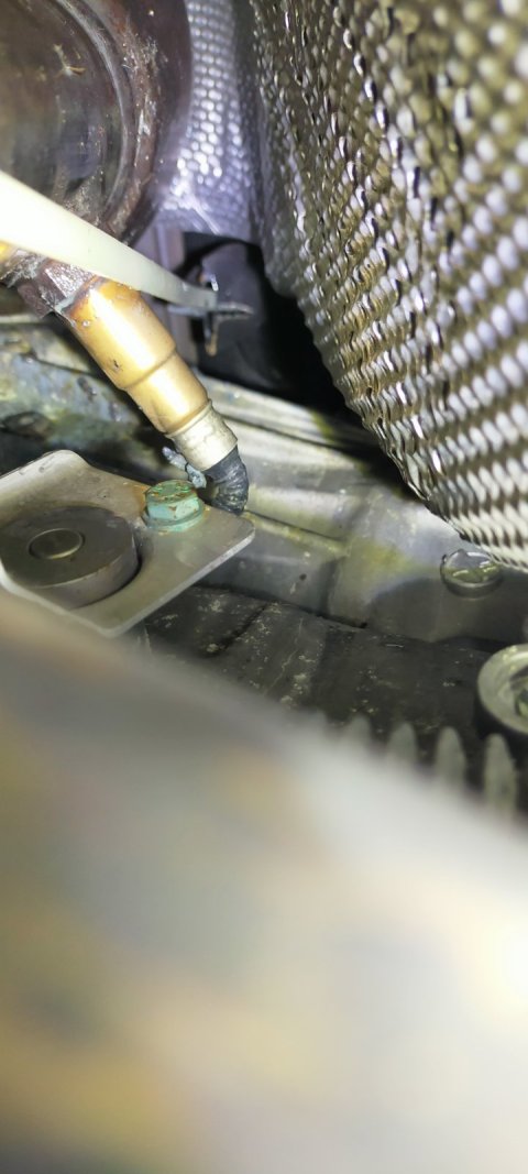

Bon c'est débouché.
J'ai trouvé les sorties de drains sous la voitures (pas évident car bien cachées).
Pour info elles se trouvent au dessus des sondes lambda de chaque cotés.
Je joint une photo (pas très parlante mais on voit que j'ai glissé un gros lexan dedans et j'ai pu remonter jusqu'aux entrées)
J'ai remis de l'eau par le dessus et l'écoulement se fait .
Du coup maintenant je remettrai un petit coup de lexan à chaque vidanges en préventif

Merci pour la photo , mais « wehr sucht findet « proverbe Allemand .. Celui qui cherche trouve !!!!
Bonne route et reste prudent ...
