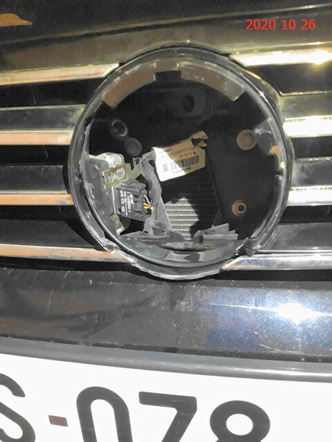

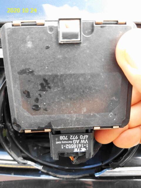

La façade avant de ma Passat B8 (2017) est abimée : je dois changer la calandre, l'emblème (qui n'est plus là, je n'ai jamais vu comment il est, donc je ne connais pas sa référence) et le support du capteur de distance (aide à la conduite, je le vois sur les photos en vente, autour de 50€).
L'emblème coûte 90€ chez VW... Mais j'en trouve autour de 25-40€ sur e-bay. Il y en a tellement de différents que j'ai du mal à savoir lequel : est-il plein ? est-il creux avec des fentes entre les lettres... d'autant plus que je ne sais pas comment le capteur "regarde la route" : est-ce qu'il la regarde à travers l'emblème (dans ce cas l'emblème doit être avec fente ou avec sorte de vitre ?), ou est-ce qu'il regarde la route entre les baguettes de la calandre (ce qui me semble peu probable, vue son emplacement derrière l'emblème).
Voici le VIN de ma voiture : WVWZZZ3CZJE118325... et voici deux photos du problème (j'ai déjà commandé deux emblèmes qui n'ont pas convenu, je les remets en vente...)... si quelqu'un peut m'aider, j'en serai très reconnaissant (je n'ai pas pu accéder à l'espace où on rentre son VIN et on accède à ETKA... galère sans succès).
Je suppose que le petit carré "miroir" c'est l’œil du capteur ?

J'ai remplacé l'emblème (62€, le support du radar ACC (42€) et tout remonté.
L'ACC a refonctionné comme « par miracle » !!!
Aujourd'hui, j'ai découvert cet outil agréable qui gère très bien la vitesse et la distance de la voiture par rapport à celle qui la précède...
Y a-t-il vraiment besoin de le recalibrer à la concession ?
Tout dépend du coût, mais pour le moment il me semble tout à fait fiable !!!
